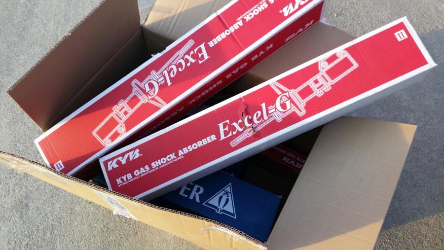

A ajuns cutia cu surprize.nu stiu de ce bucsele de la bratele inferioare mari nu sunt ca cele pe original cu ulei in ele.is simple de cauciuc.
