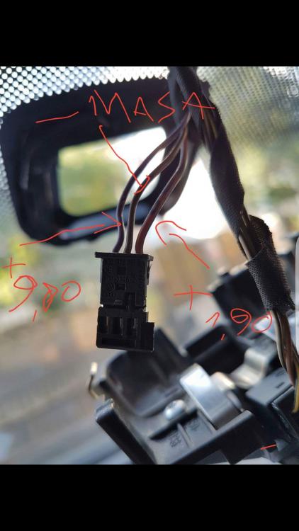

Acum am masurat cu aparatul ce curent vine pe firele la senzor (3 fire - o masa si 2 plusuri de valori diferite) si am constatat ca nu imi da curent pe firul rosu.
Am pus o poza.
S-a rezolvat colegi...
Era siguranta nr 36 arsa... una de 10..
Bafta

in mufa ai 3 fire - o masa, +12v si un LIN
Sebastyan. G
Exact si am realizat ca cel rosu de +12v nu avea nici o valoare... si m-am gandit ca ar fi din sigurante... Noroc ca mai am un passat acelasi an in familie si am facut comparatie si masuratori.

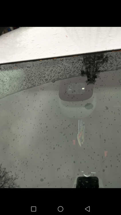

Salutare băieți. Am citit în mare ce sa scris până acum dar totuși îndrăznesc să vin în atenția voastră și eu cu o problemă similara adică nu îmi funcționează senzorul de ploaie. Ca să fiu mai explicit când dau maneta de ploaie pe prima poziție ștergătoarele pornesc tot timpul la interval regulat( mai rar sau mai des în funcție de cum reglezi butonul de sensibilitate al senzorului). Menționez că ștergătoarele pleacă indiferent că afară plouă sau este soare. Am verificat parbrizul si am văzut că este schimbat si nu este cel original. Acum vin cu întrebările:
1 .  Cum verific daca am senzor de ploaie montat la oglinda? Vad ca este montat ceva acolo dar nu sunt sigur că este senzor de ploaie.Screenshot_20171024-230148.thumb.png.e47e713bf3f87a1085c898d9bd41683a.png
2. Cum pot verifica dacă senzorul lucrează corect?  Care ar trebui să fie parametri dacă ar funcționa corect? Eventual pasi care trebuie parcurși cu testerul.
3. Cum se demontează pentru al curata eventual si daca este indicat să fac asta?
4. Se vede prin parbriz dacă există gel  sau nu? Trebuie demontat ca să văd dacă am gel pus sau nu pe senzor?
1. este senzor
2. se verifica cu vcds-ul
3. nu ai treaba
4. este gel, este ok

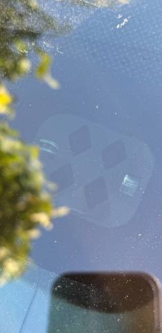

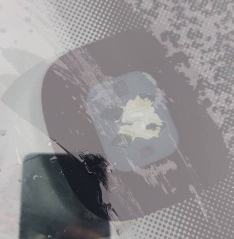

Sal domnilor. Io de cand am schimbat parbrizu  (asta vara) mi-a murit senzorul... Poate fi parbrizu de vina? Observ k daca ii misc mufa  (sa o scot /bag) o iau din loc stergatoareale. In cazu asta n-au treaba sigurantele, nu?
Si pt a-l demonta?! Trebuie diar tras de el in jos sau largite clamele?
nu, nu au treaba stergatoarele - fa o poza, sa vedem cum arata gelul din parbriz.
