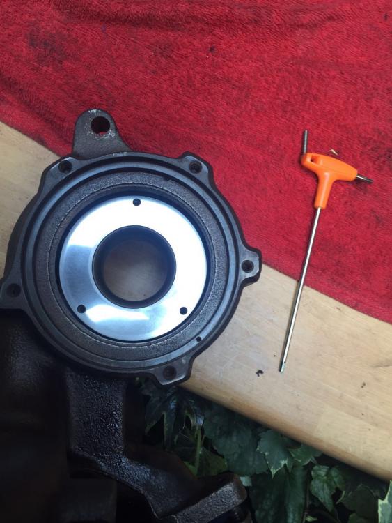

Revin din nou , am dat actuatorul jos , am probat la mana sa vad daca este geometria blocata,geometria mergea foarte greu , deci am dat cu turbo jos, miezul turbinei este in conditii foarte bune ,joc al patetilor stanga dreapta sa zic 0,5mm ,  am desfacut geometria  ,am reusit sa rup 2 suruburi dar am gasit pe cineva care le-a scos si mi-a refacut filetele, am curatat bine toata geometria si celalalte parti ale turbinei , urmeaza sa fac planeitatea  vanelor cu smingher pus pe geam , dar nu stiu cum sa fac planeitatea platoului unde calca vanele, va rog cei care au mai facut  cum se face?
Revin cu detalii , am rezolvat problema datorita  acestui forum si a tuturor baietilor(de nota 10)   turbina data jos  , avea geometria semiblocata , am curatat geometria cat si celalalte parti ale turbinei, am facut planeitatea vanelor si a platoului unde calca, schimbat toate garniturile pe original ,toata tubulatura de la intercoler curatata /verificata , intercooler curatat , galeria cu valvola egr curatate(schimbat garnituri -oringuri)    am avut noroc cu miezul turbinei era ca la o turbina noua (asta si datorita uleiului ,schimburi facute la 8000 km , credeti-ma se cunoaste)  acum este o alta masina , nu o mai recunosc   multe multe salutari pentru toti  daca aveti o problema de genul , si trebuie sa curatati geometria si sa faceti planeitatea vanelor si a platoului, nu ezitati sa o faceti , trebuie sa va inarmati cu scule si tot ce trebui( dar si multa rabdare)lucrarea trebuie facuta foarte bine pentru a ds randamentul dorit

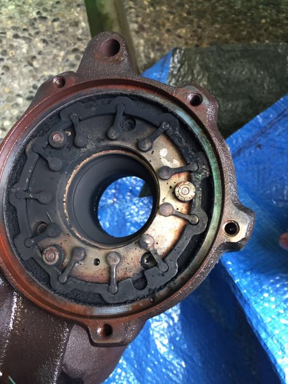

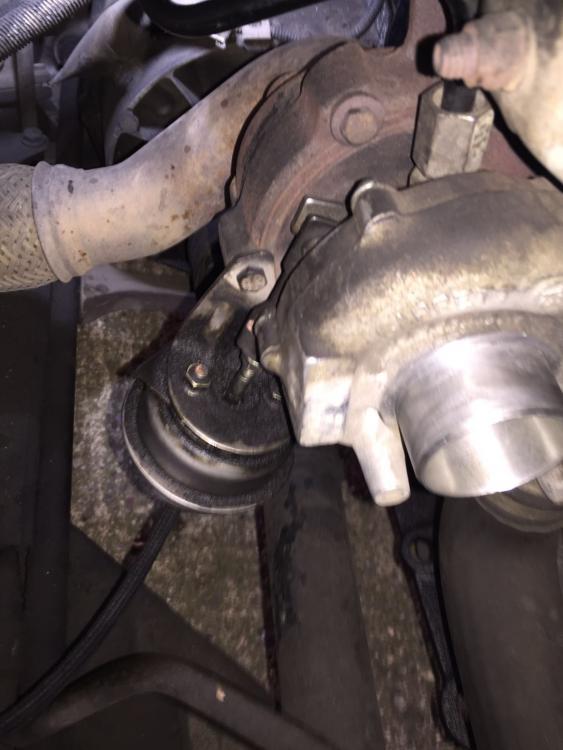

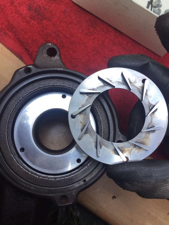

Asa arata geometria cand am dat turbina jos

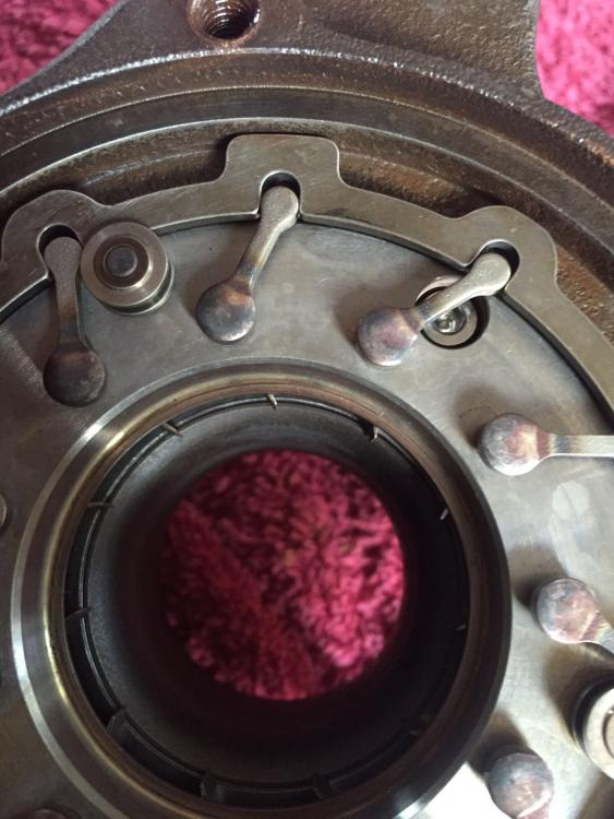

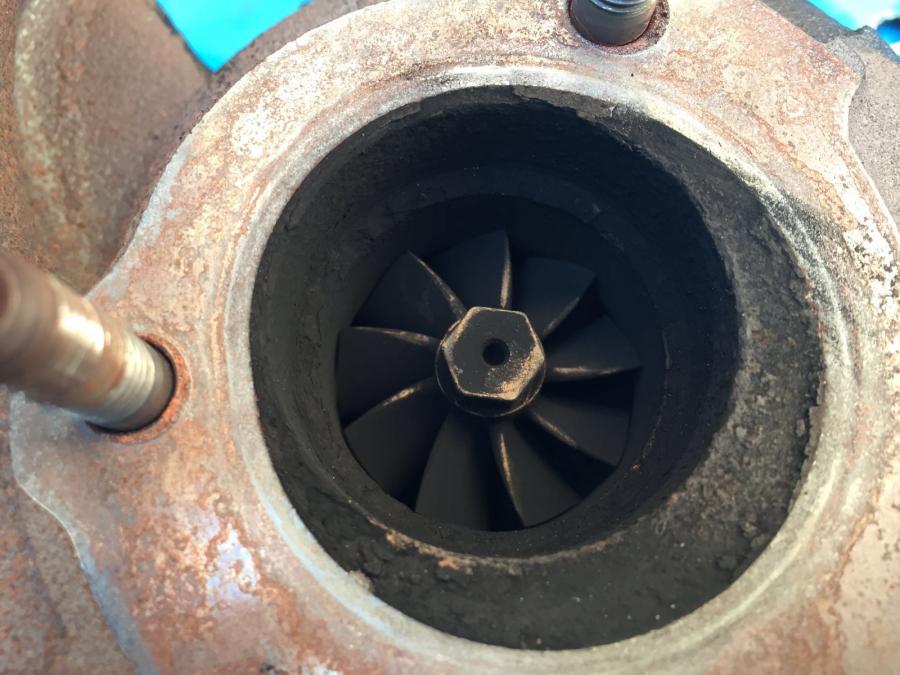

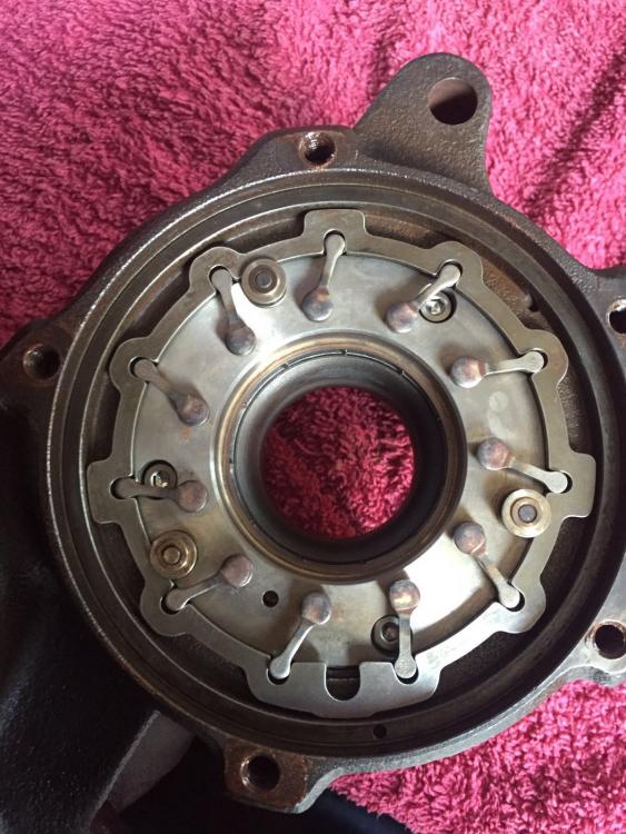

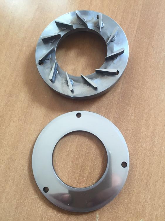

Turbina curatata, geometria curatata si facut planeitate vane si platouIMG-20160404-WA0010.jpg

Daca vrei sa faci treaba buna, da jos tubulatura, anuleaza EGR-ul de tot, curata galeria de admisie si o sa ai o masina curata.
vinovat pentru ce vezi acolo este in mare parte Egr-ul. eu am de gand sa-l anulez in viitor.

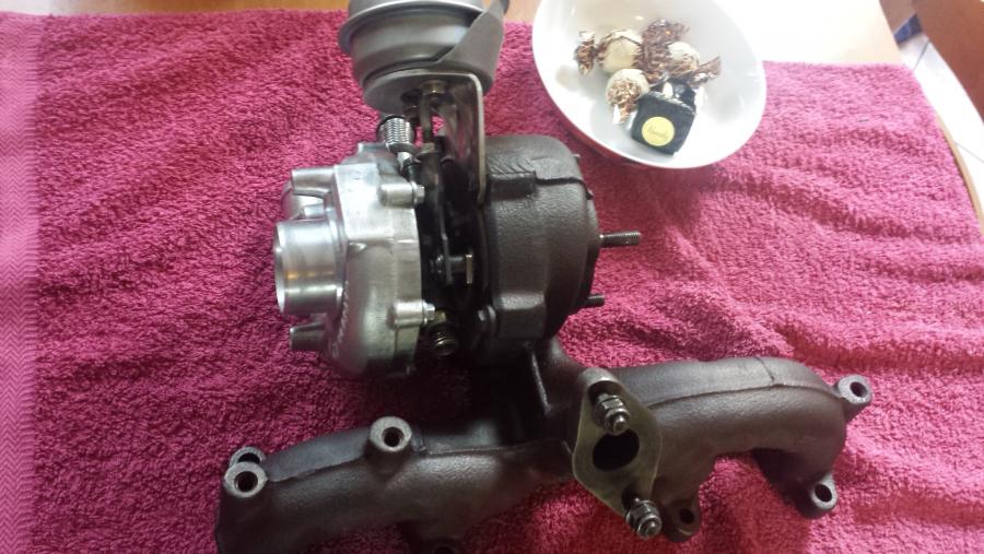

Turbina montata inclusiv actuuatorul curatat

Arata foarte foarte bine, m-as apuca si eu de o asemenea lucrare, ca imi pare mult sa dau 350 ron pentru o curatare turbina la service. Cu ce ai curatat piesele? le-ai tinut in benzina sau doar cu spray de frana/perie? Arata mult prea bine, probabil ai avut ceva perie rotativa cu o masina cu acumulator, ca altfel e mult de munca.
Egr-ul este anulat ,exact cum a fost de ani buni, stiu ca la modelele mai noi cu multa electronica nu se poate anula , sper sa nu ma insel
 DeenmanAm stat cu masina desfacuta o saptamana , am avut ghinionul sa rup 2 suruburi de la geometrie, a trebuit sa merg sa le scot si sa refac filetele, nu stiam daca se poate scoate platoul din carcasa ,dar am rezolvat cu ajutorul lui radural ( eu locuiesc in italia si am vbit la telefon cu radural si cipos ,baieti de nota 10)   ? In rest totul facut la mana cu peria dr sarma , sprei de curatat wd40, deblocant suruburi svitol , smingher pe geam ,pentru planeitate vane si platou( la vane am inceput cu 600 am continuat cu 800 ,1000 si ultima data cu 1200  ud cu apa ,  pentru planeitate platou ,tot pe geam am inceput cu 400 ,600,800,1000 si ultima data cu 1200  ud, eu am avut timp nu m-am grabit am vrut da fac lucrare ca la carte , de curatat am curatat cu perie de sarma (daca aveam o scula din aceea cu perie rotativa era mult mai rapida treaba ) , am mai folosit si scotch brite din acela fin cu care am frecat geometria dupa ce am curatat cu wd 40 , si pasta antigripanta 1100 grade    cu care dai pe inelul ce comanda geometria , daca te stii un tip caruia i-i place perfectiunea  poti ajunge sa faci o lucrare cum mi-a iesit mie ,multa bafta
