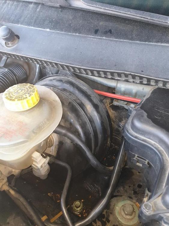

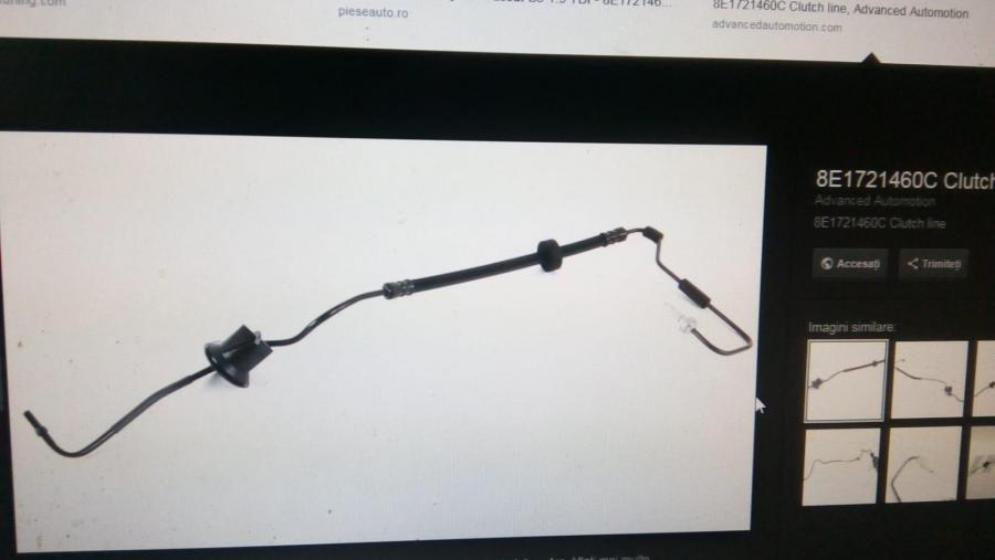

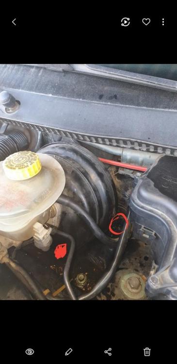

Buna ziua . Am si eu o intrebare despre cum se schimba Conducta / Furtunul de ambreiaj (8E1721460C) . A cazut pedala de ambreiaj si dupa constatare sa observat ca acest furtun este spart . Sa scos in mai multe bucati dar la montare nu reusim sa il montam in partea de sus , deoarece trebuie dus prin spatele tamburului pe care sta cilindru si bazinul de frana . L-am sucit in toate partile si nimica. Sub tamburul negru care se vede in poza apare ca un tampon . Conducta trece prin fata acelui tampon. nu stiu cum sa il fac sa treaca prin spatele lui ca sa imi ajunga sa o imbin in caroserie (am incercuit) . Astept niste soluti . Multumesc anticipat 1190677885_Screenshot_20190317-120929_Gallery(498x1024).thumb.jpg.f295afc1f185629ba89ff086d731523a.jpg690483032_20190317_115314(768x1024).thumb.jpg.eaa8bab08dcf589811d24cf1c3b16e31.jpg

Probabil l-ai rezolvat deja, dar cred ca poti doar daca scoti si tulumba de frana.
