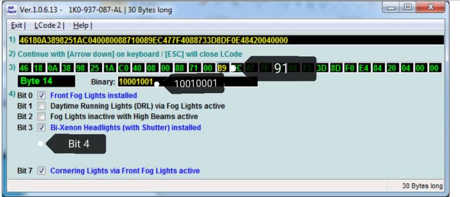

Setarea respectiva inlocuia faza cu condensatoarele :beerchug:
@gabriel: Sorry, dar nici eu nu am stiut din timp ca o sa trec pe la ceh.A fost o chestie hotarata acolo pe loc.
@pro_niger: Setarea respectiva a fost activata, dar totusi era nevoie de condensatoare.In momentul in care aprindeam faza lunga, cea scurta se stingea si mi se aprindea in bord martorul de bec ars.

Cine ti-a facut setarea ca am impresia ca ti-a incurcat borcanele p-acolo. Daca ai farurile originale (cum am si eu .. OEM dar montate dupa ce masina a iesit de pe banda... si Pisicutza) nu ai nevoie de nici un condensator ...

Setarea a fost facuta in long coding, Byte 00 Bit 1 (Xenon Headlights installed) a fost activat.Poate nu e asta sau poate nu am facut noi bine setarea.Am mai gasit ceva pe acolo "Xenon Range".Acesta ce reprezinta?

citez din cineva mai bine informat ca mine a.k.a Pisicutza:
"Pai ti-am zis ce sa setezi - tipul ti-a setat prost: el ti-a setat Byte 00 /Bit 01. Trebuie sa setezi Byte 03/Bit 04. Practic el ti-a setat pt Bi-Xenon."
pro
Pro_Nigger, multumesc ca ai dat raspunsul in locul meu. NU este nevoie de condensatoare sau alte carpeli daca faceti cum a scris colegul meu mai sus

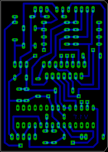

Am atasat schema electronica si modelul cablajului - ATENTIE - cablajul nu e la scara 1:1. Inca ceva - schema contine un microcontroller care trebuie programat. Firmware-ul pt controller va trebui sa-l dezvoltati singuri, sau sa luati modulul cu totul de la mine. Nu e complicat, dar a necesitat cam o saptamana de lucru - cel mai greu a fost sa setez limitele de reglaj pt far.
O sa ma apuc sa mai fac module... cele 2 ale mele au trecut cu succes prin iarna si primavara, asa ca am incredere ca ar trebui sa functioneze OK.
Va rog sa puneti poze cu farurile noi - dupa ce le-ati reglat. E pacat sa nu se vada diferenta intre XE OEM is aftermarket. Sa nu mai zica lumea ca sunt eu rau :)
P.S. Fara modulul de reglaj, farurile sunt OK daca nu aveti mai mult de 2 persoane (si aveti doar putine bagaje) in masina.
Mult-laudatul sistem auto-levelling face exact ce face si reglajul din buton, numai ca automat. NU va regla farurile la trecerea peste "speed bumps". In schimb va regla farurile daca mergeti pe un drum inclinat. Timpul de reactie al sistemului de reglaj e undeva intre 30-40s. Asa incat in afara de automatizare, nu aduce nimic in plus din punctul de vedere al partenerilor la trafic.

Sigur ca da, eagle :) Din pacate nu se gaseste L298 SMD, pt ca se mai poate umbla la dimensiuni. Dimensiunea curenta a modulului incape perfect in far, asa ca am stat linistit si am cumparat ce a fost disponibil.

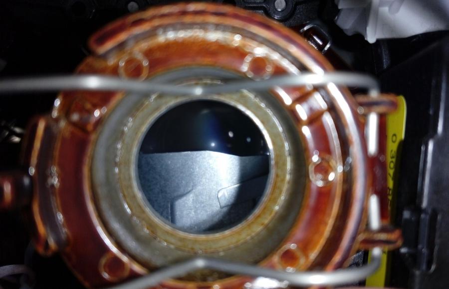

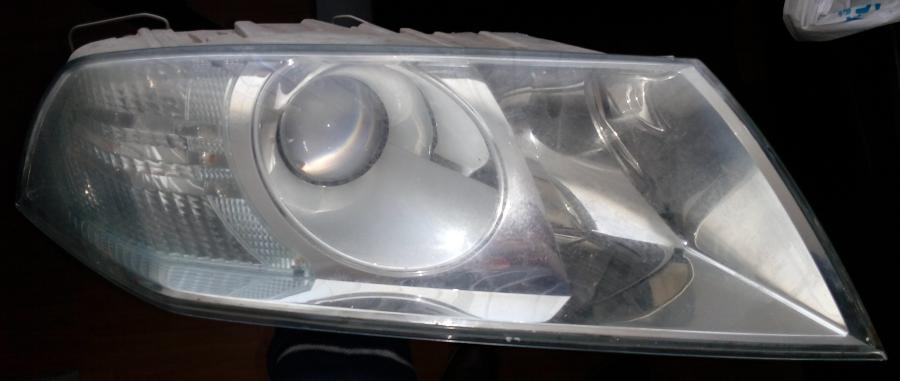

am cumparat si montat pe masina faruri cu lupa, produse de DEPO. am pastrat becurile care le aveam inainte, adica Philips Xtrem Power pe faza scurta (H7). de luminat, mi se pare ca lumineaza mai bine ca cele standard noaptea, in schimb, ziua, daca bate soarele, am impresia ca nu se prea vad ca sunt aprinse. dar, pt ca exista si un dar ....
- am fost la spalatorie, si surpriza, ambele faruri s-au aburit; oare asa se intampla cu toate farurile noi? sau e blocat vreun canal de aerisire pe undeva? sau chiar asa slabe calitativ sunt farurile?
- a venit si seara, si acu chiar am avut o surpriza mare. poate cineva mai priceput la optica imi explica si mie fenomenul. daca lumina e proiectat pe un zid, sau pe o masina in fata, apar niste cerculete colorate, zici ca e curcubeu. a mai patit asa ceva cineva? sunt de vina farurile (lupa), sau becurile? sau combinatia dintre Xtrem Power si lupa?
1. daca s-au aburit atunci sunt 2 posibilitati: ori nu ai fixat bine capau din spate ori sunt slabe calitativ si intra aer peundeva.
2.lupa ar trebui sa stranga toate razele becului(indiferent de bec) si sa le focuseze.
punctele alea luminoae arata ca exista niste gauri in oglinzile farului.
1. Verifica si furtunasele din spatele farurilor sa nu aiba vreo problema. Se gasesc in partile exterioare cam pe unde intra mufele in faruri.
2. Cerculetele arata intr-adevar ca si cum ar fi o problema cu lupele. Ca si cum ar avea niste punctulete unde lupa nu este opaca cum ar trebui sa fie si este clara permitand luminii sa scape pe acolo.
pot fi picaturi de apa de la condes care refracta lumina in alta directie.
Da, si asta, plus ca farurile DEPO am vazut ca au tot felul de neuniformitati in imprastierea luminii.
