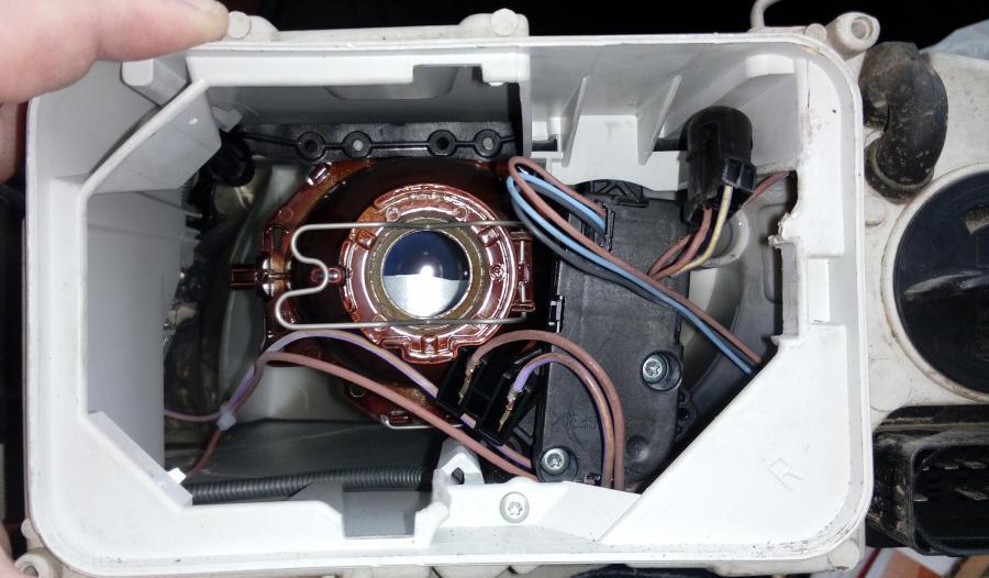

Ce se regleaza din suruburile cu cap de imbus, negre? Am vorbit cu cineva si a zis ca unul misca lupa stanga/dreapta si unul sus/jos. Pozele sunt ale lui si a facut proba asta cu farurile scoase. Asa e? In cazul asta, poate fi reglata lupa sa lumineze... european?

se regleaza fascicolul farului pe inaltime si pe orizontala
scoate becul din locasul lui, fa o poza in interiorul lupei si o sa vezi cine face iluminarea europeana si cea de peste mare..

Am facut poze in interiorul lupei la farurile de UK. Acea tablita probabil dirijeaza lumina exact cum e in Anglia, adica asa \_, exact cum "bateau" pe masina, testat de mine in trafic si apoi cu aparat omologat RAR. Ce as vrea sa stiu:

in poza 2 este o tablita ingusta.aia are corespondend in afara si trb sa misti de el ca sa se ridice tabilta la orizontala si farurile vor bate asa _ _ .cel putin nu deranjezi pe nimeni. ca sa bata asa _/ trebuie sa faci mai multe si nu  merita
Inainte de toate poti scoate lupele din far ca sa ajungi la obturator ( tablita ) si sa incerci sa modifici ceva la ea ?!
NU stiu daca stiti, dar in spatele motorasului(in poza de mai sus) e un comutator negru mic in care intra o surubelnita mica subtire si comuta acea tablita. In celalalt far e mult mai evident si accesibil acest comutator, fiindca nu e amplasat in spatele acestui motoras
Cu aia am reusit sa o mut in sus, astfel incat sa fie mai aproape de realitatea din europa. , adica asa __/   __/

Poti te rog sa incercuiesti pe poza, unde ar fi acel comutator ? Multumesc
Nu se vede in pozele de mai sus pt ca e in spatele motorasului,darn-ai cum sa-l ratezi. Misti de el si vezi ce face. E pe rama proiectorului cum ar veni
