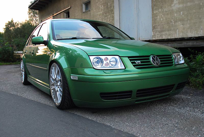

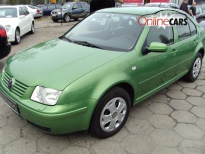

salut ... sper sa nu supar pe nimeni pentru ca am deschis acest topic .... dupa multe cautari ... si iar cautari ... nu am reusit sa aflu ce vopsea este asta ,am atasat o poza
am vb cu userul rudolf.s si masina lui e in culoarea aceasta dar nu pare a fi chiar la fel !
ajutati-ma si pe mine, va multumesc mult !
P.S masina mea e verde inchis si vreau so fac asa .... :)

am incercat si acolo ! dar nu am gasit nicaieri sa pot vedea toate noantele alea de verde ! o parte am gasit dar nu e ceea ce caut eu ! mc
Eu zic ca e la fel ca cea din link
My link Rave Green Pearl Candy

sau incearca la un laborator unde se prepara vopseaua.....poate are acea nuanta model
uite postez ambele poze ! cea pe are doresc so fac si cea care e rave green ! nu inteleg dc nu seamana ! mc
sa nu aiba a 2 poza candy efect?
