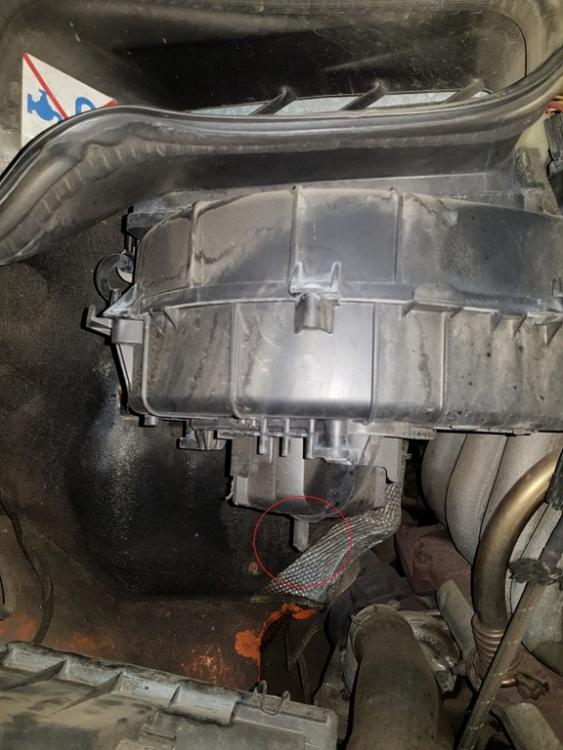

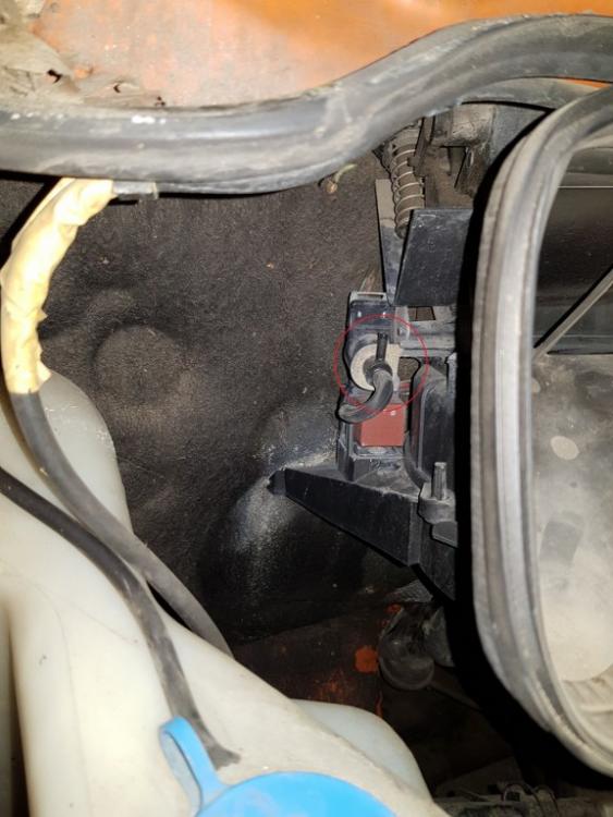

Am nevoie de putin ajutor. Am gasit un furtun rupt si nu imi dau seama de unde este, vad ca din stanga aerotermei si de sub ea ar parea ca lipseste. Ce parere aveti ?
Acolo unde arati ,nu este furtun(posibil sa fi fost pus acolo de fostul propietar),pe acolo se scurge apa in caz ,ca ajunge la aeroterma.
Pe stergatoare ai lichid de parbriz,adica merg ambele?
O varianta ar fi sa fie inlocuit  un segment de furtun la stergatoare si sa-l fi lasat pe acolo sau sa il fi pus  pe  in pozitia din foto 2.
P.S.Culege frunzele alea din coltul din stanga,pe acolo ai o gaura de evacuare a apei de la ploaie si stergator.Tocmai din acesta cauza poate ajunge apa la aeroterma.Fa acelasi lucru si in dreapta.
