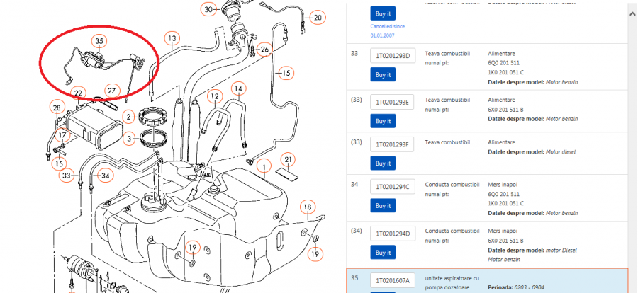

Masina era vai de mama ei si lasata direct pe burta... deci va dati seama ca nu am avut cum sa ma bag sub ea ca sa verific daca se confirma sau infirma pozitionarea pompei de alimentare cu combustibil, in imediata apropiere a rezervorului cu motorina.
Daca ziceti ca sigur 100% aceasta e amplasata in zona rezervorului o sa ii rog pe cei de la centrul de dezmembrari sa  ridice cumva masina... cu un elevator sau sa o incline pe o parte, ca sa am acces la zona rezervorului de motorina al autovehiculului.
Revin cu informatii daca am gasit-o sau nu, in zona  unde ati precizat ca s-ar afla amplasata...
Da, in jurul rezervorului e, la maxim jumate de metru distanta de el. Locul exact, urmeaza sa-l descoperi.
@Florin21
Am atasat o poza cu pompa pentru webasto.
Daca cauti pe google o sa vezi si cum arata in caz ca mai exista fizic pe rezevor.
Bafta
