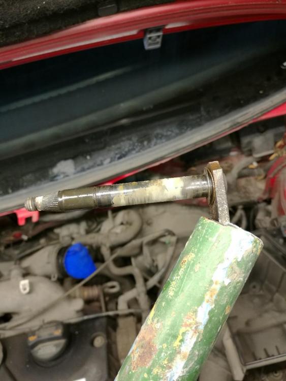

Am rezolvat, spre deosebire de Golf, la Polo se demontează mai multe chestii pt a avea acces la mecanismul ștergătoarelor.
Am găsit gripat doar axul de la șofer.
Încălzit cu lampa de gaz (atenție la garnituri) și mișcat stânga dreapta pana a ieșit. Ajutat cu puțin wd40. Curățat cu șmirghel, gresat și asamblat la loc.
