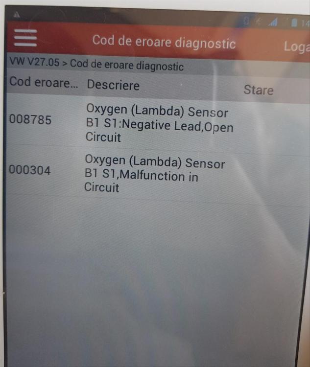

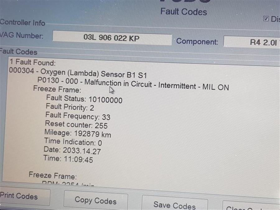

Fiti amabili, va rog, am o problema cu masina(mai exact cu sonda Lambda), daca ma puteti ajuta. Va povestesc pe scurt despre ce este vorba. Deoarece se aprinsese martorul motor si eroarea era pe sonda Lambda, un domn mecanic a decis ca trebuie inlocuita sonda. Aceasta a fost inlocuita cu o sonda Lambda Bosch (450 lei), cumparata dupa seria de sasiu a masinii. Dupa cateva zile, eroarea a revenit cu mesajul "Malfunction in circuit". Un alt domn mecanic, a decis ca ultima sonda trebuie inlocuita cu una originala. Zis si facut, a fost inlocuita din nou sonda cu una originala (900 lei). Dupa toate acestea, eroarea revine, cu acelasi mesaj. Masina in cauza este un VW Passat B6 2.0 TDI(CBBB) 4 Motion 170 CP.
Mentionez faptul ca a fost verificat cablajul si mufele pana la ECU si totul pare sa fie in regula. A mai fost inlocuit si un colier cu o garnitura dintre turbo si catalizator, loc pe unde scapa gaze cu vechiul colier.
Atasez si pozele facute la erorile primite.
Va multumesc.
Erorile sunt cu ultima sonda (cea originala) pe masina, nu? Ai cumva si erorile anterioare salvate ca sa vedem daca sunt aceleasi sau altele?
Si eu am schimbat ieri sonda (a doua, cea dupa catalizator. Tu care ai schimbat-o prima data ca nu ai specificat? Ma gandesc ca prima, nu? Deci practic acuma ai Sonda1 pe Bosch si Sonda2 pe original) tot cu Bosch (luata pe codul de motor, mufata, etc) si deocamdata totul este ok.
