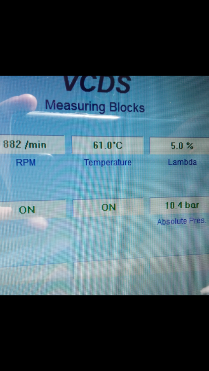

Salut.  Am cautat si eu cu vag-com-ul si am gasit pe canalul 137 de pe engine cica ar presiunea din instalatia de clima. Cu clima oprita imi din 5.5 bari iar dupa ce am pornit clima creste la 10 bari. Mai jos am pus o poza. Ce parere aveti. Este bine?
Unde se afla acest senzor ce transmite informatia?
Modificat de alinbum
pe conducta de inalta de la clima, inspre habitaclu.
Este buna valoarea de 10 sau trebuie mai mult.
