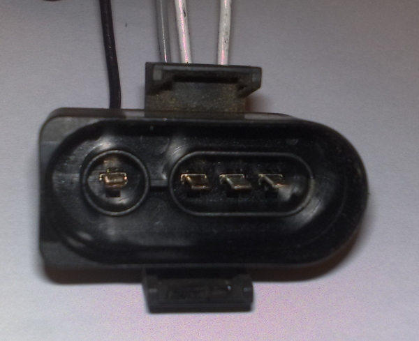

Am nevoie de un sfat. Imi apare o eroare 640 releu incalzire sonda lambda - functie defecta. Am inlocuit un releu care cei de la service mi-au spus ca e cel in cauza (parea ca releul de la semnalizare nu stiu ce sa cred), insa tot imi apare eroarea. Am comandat si inlocuit sonda lambda (volksparts, 300 ron) si aceeasi eroare. Catalizatorul meu mai are doar jumatate din ceramica, restul s-a spart si am scos-o. Acum cei de la service imi spun ca eroarea imi apare de la faptul ca, catalizatorul nu se incalzeste destul fiindca evacueaza gazele prea repede. Am verificat siguranta 18 cum mi-a spus Valentin. Intrebarile mele ar fi:
1. Cum apare tensiunea aceea care ar incalzi sonda lambda, doar pana se incalzeste motorul sau si dupa aceea? Intre ce pini sa masor tensiunea de 12 volti? (poza 3)
2. Nu gasesc releul acela de incalzire al sondei. Care este? (poza 1)
3. Sonda este afumata rau, o mai fi buna? (poza 2)
Codul releului inlocuit este 8k0-951-253 (sau 141951253B) scrie pe el 53 iar sonda este bosch cod 0258003604-760
Motorul merge bine la rece, cand se incalzeste imi mor parca 30 cai. Consumul este dublu fata de inainte. Cod motor aek an 1995 1.6 benzina 101 CP
Orice sfat este binevenit.
Modificat de G3 1.6 16v
Punctul (1)
Ia contactul (din cheie)
Deconecteaza mufa de la sonda.
Pune contactul si lasa masina la relanti.
Intre pinii 1 si 2 masoara tensiunea cu un voltmetru. (pinul 1 e cel din dreapta din poza ta).
Tensiunea trebuie sa fie de peste 12V.
Asta s-a referit strict la partea de incalzire a sondei.
Daca vrei sa testezi alimentarea sondei:
Pune contactul.
Intre pinii 3 si 4 masoara tensiunea cu un voltmetru
Trebuie sa fie 0.5 volti.

Hiro multumesc de raspuns.
La mine nu dadea tensiune de 12 volti cand puneam contactul pe nici o combinatie de fire. Nici daca porneam.
Tensiunea de 0.5 volti la mine era de 0.45, asta pare a fi OK.
Cand am pus testerul dupa masuratori mi-a aparut si eroarea de sonda lambda (normal pentru ca am pornit cu ea deconectata) dar s-a resetat.
Partea cea mai suparatoare este ca la mine nu exista a doua placa cu relee ( "above the relay plate" ). In locul ei am intr-adevar niste mufe prinse in continuarea placii dar fara relee (vezi detaliu foto). Trebuie sa incerc sub ECU.
Mentionez ca am oglinzi electrice incalzite, AC, geamuri electrice fata care functioneaza normal. Nu am: ABS, proiectoare, geamuri spate scaune incalzite etc, deci de asta s-ar putea sa nu mai fi fost nevoie de o a doua placa de relee.
Puteti sa-mi spuneti cam unde sa caut dupa ECU/releu sub ECU?

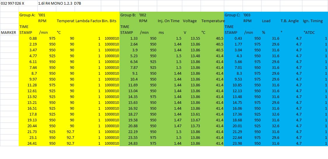

iar la masuratorile efectuate pe motor au rezultat valorile din atasament.ptr ca am diagnoza doar de 2 zile si nu prea stiu sa umblu cu ea va intreb:
1-ce pareri aveti?
2-mai sunt si alte campuri care sa imi dea si alte info?(presiune ulei,compresieetc)

aseara am facut o diagnoza la un prieten care pretinde ca masina merge ok,consumul e undeva la 7-8 in oras.comparativ cu rezultatele pe care le-am avut eu difera doar sonda lambda care la el lucreaza,in relanti clapeta e deschisa la 3.7 grade(LA MINE LA 4.7),iar timpul de injectie in relanti e de 1.28-1.30 ms(LA MINE 1.49-1.50 MS).totodata am constatat ca si la el sunt fluctuatii de relanti de la 825-850-875(cu alte cuvinte ii tremura si lui masina ca si mie)
el nu are stocata nici o eroare-astazi o sa reglez si eu clapeta la acelasi unghi.sper sa gasesc o sonda second sa o probez sa vad daca dispar erorile
acu eu stau si ma intreb daca el chiar are consum asa mic comparativ cu al meu(15-18-verificat) sau e vrajeala(adica chiar atat de mult sa influenteze consumul sonda lambda defecta+1 grad mai deschisa clapeta in relanti+0.2 ms timp mai mare de injectie la relanti?
si mai e o chestie am citit undeva pe forum ca in relanti masina vag comul ar trebui sa indice la sectiunea LOAD un max 5 %(atat mie cat si prietenului meu cu acelasi tip de motor si capacitate ne indica intre 28-30 %)
la sonda lambda daca scot mufa si sterg eroarea aceasta nu mai apare.bag mufa la lo ,in vag com dupa 1 minut incepe sa creasca factorul lambda de la 1 ca t sta cind nu e pusa sonda pana la 1.5 apoi scade din nou la 1 si imediat apare eroarea cu sonda de oxigen-eu cred ca e bulita-
Modificat de mac23
cine poate sa imi dea un rezultat daca sint bune valorile cind scanez nu imi da nici o eruare
@mac23 - da mai multe amanunte. "clapeta e deschisa la 3.7 grade(LA MINE LA 4.7)" ce temperatura de lucru + ambiant daca nu vezi aerul aspirat samd... Fluctuatiile la relanti sunt normale, pe vagcom sau digital le poti observa, nu va sta niciodata la 900 fix.
@yvu - lambda 1000? la temperatura aia deja se presupune ca lambda s-a incalzit deci ar trebui sa aiba 0.9-1.0 variabil. Se presupune ca o valoare de 1.0 lambda ar fi perfecta (consumul cel mai scazut) eu insa nu am auzit pana acum o masina sa mearga perfect cu lambda 1. (1000= 1.0) Parerea mea: la masina ta sunt perfecte. Daca nu ai probleme nu cauta sa le provoci.

atasez valorile obtinute de vag com mie si colegului meu.ma refeream la unghiul de dschidere al clapetei indicat de vag com:clapeta mea are in relanti 4.7 grade iar la colegul meu in relanti clapeta e deschisa doar la 3 grade.sonda lambda in campul 5 imi sta fix la 128(din cate am citit trebuie sa se schimbe de mai multe ori pe minut)
iar apropo de comentariul postat de tine referitor la factorul lambda=1 daca sonda e defecta si vag comul imi arata aceasta valoare mereu inseamna ca asta este valoarea normalaadica am un amestec perfect) sau este valoarea indicata de vag com in lipsa informatiilor de la sonda si atunci amestecul sa fie mai bogat(caci eu daca conectez sonda creste aceasta valoare pana la 1.5 -adica imi imbogateste amestecul sau imi citeste un amestec bogat deoarece si timpul de injectie incepe sa scada cat timp sonda isi face treaba(aprox 3 minute ca dupa aceea da eroare)aici chiar sunt in ceata ;)

@yvu, ( mac23 ) La tine in poza apare nu Lambda ci factorul lambda, care nu-i totuna.
Valoarea factorului Lambda (λ) se calculeaza cu ajutorul formulei Brettschneider ( o
formula complicata de altfel ) .
Aparatul cu care se masoara gazele de esapament utilizeaza valorile CO, CO2, HC, O2
prelevate si stabileste cu exactitate valoarea factorului Lambda. In conditii de functionare
optima a unui motor valoarea acestuia trebuie sa fie cuprinsa intre 0,95 si 1,05.
Iar conform legislatiei in vigoare valoarea acestui factor este cuprinsa intre
0.97 si 1.03. Iar la tine pe ecran apare valoarea , adica : 1.000 adica cu trei zecimale
in loc de doua. Deci : limita ar fi intre 0.970 si 1.030.
Aceasta formula a fost creata deoarece cu analizorul de gaze nu se poate masura
tensiunea emisa de sonda lambda ( ceea ce voi cautati , adica 0.1-0.9 V ) si astfel se
poate determina indirect starea in care se afla sonda si functionarea ei corecta .
Si sa fiti linistiti ca este corecta masuratoarea. Verificata de "n"ori.
sper ca am fost suficient de explicit .
mersi de sfat unde imi arata lambda factor mai scade la 0,950si mai urca 1,040 deci nu este stabil
si unde imi arata lambda -3,0% ce inseamna gazele ?
am scos mufa de la sonda si a urcat pina 11% si iesia mai mult fum si dadea rateuri
