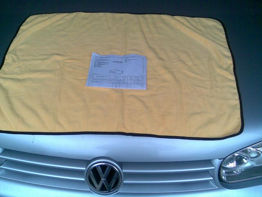

Ce pot spune deocamdata este ca dintre toate produsele, pana in prezent sunt uimit de eficienta si calitatea prosopului de uscare: este fantastic! Desi foarte scump, isi merita cu prisosinta banii.
Prosop de uscare bun de la emag 77lei am dat,acum 56lei.
