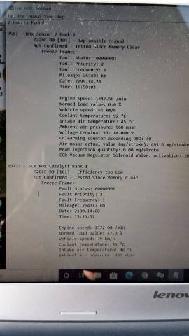

Salut,aveti idee care-i problema, Nox Sensor 2 Bank 1 l-am identificat ca find sonda lamba defecta,posibil sa fie doar contact imperfect si poate fi remediata,sau trebuie inlocuita ?
Scr Nox Catalyst Bank 1 acesta eroarea este generata din cauza sondei lambda ca find defecta,sau e o alta problema?
117444326_3132221076846815_1598121905542400619_o.thumb.jpg.a8d14af0bcbfe5cef4e3a394c262cc71.jpg
