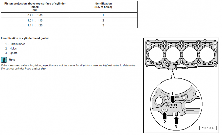

Garnitura de chiulasa se alege in functie de cat iese afara pistonul deasupra de suprafata blocului motor. Exista un tabel cu masuratori si cu grosimile corespunzatoare.

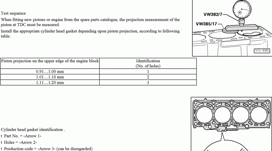

Grosimea garniturii de chiulasa se stabileste  in functie de cat ies pistoanele din bloc
De exemplu pentru cod motor BMP:
Grosime [mm]    1,49 mm
Diametru [mm]    82 mm
Numar gauri    1
Tip simering    garnitura metal-piele
Abatere piston de la [mm]    0,91 mm
Abatere piston pana la [mm]    1 mm
Grosime [mm]    1,51 mm
Diametru [mm]    82 mm
Numar gauri    2
Abatere piston de la [mm]    1,01 mm
Abatere piston pana la [mm]    1,1 mm
Grosime [mm]    1,65 mm
Diametru [mm]    82 mm
Numar gauri    3
Abatere piston de la [mm]    1,11 mm
Abatere piston pana la [mm]    1,2 mm

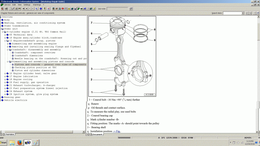

Intre timp am instalat ElsaWin ;)

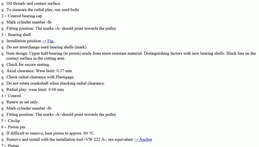

Pasul 1:  instalez bielele Rosten si trang la cuplu cu plastigauge , verific toleranta radiala care trebuie sa fie mai mica de 0.08mm
Pasul 2 masor toleranta la abrorele cotit cu cuzinetii originali sa vad ce gasesc. 0.03-0.08 Nou si maxim admis este 0.17 care mi se pare cam mult.

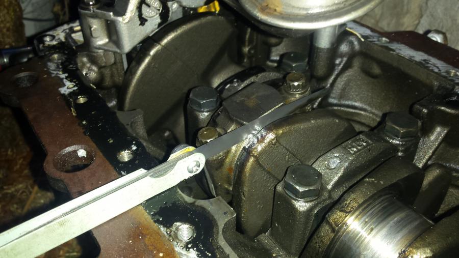

salut,cat trebuie sa fie jocul stanga -dreapta al bielei in zona unde am pus lera?
motorul este demostrativ,este gripat...
multumesc
Joc axial admis al arborelui cotit: 0,09-0,35 mm. În cazul în care clearance-ul depășește valoarea maximă (0,35 mm), înlocuiți semiinelele

De regula se masoara cu comparatorul acel joc, nu cu lera.

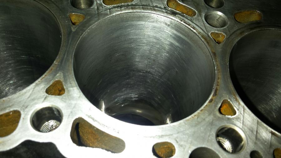

honuirea a iesit asa,acu nu stiu daca am scos sau nu oglinda..,nu ma dau mare cunoscator,repar si eu cu informatii de pe forum,care sunt foarte putine sau cu ajutorul altor mecanici

Sincer nu arata prea bine honuirea aia :( cel putin asa am impresia. La mine arata impecabil de aia am decis sa las totul cum era.

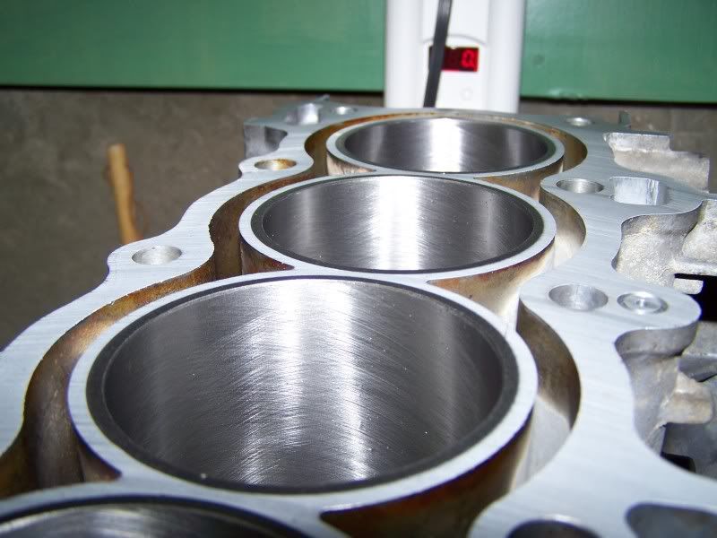

Se masoara dimensiunile pistoanelor, daca nu mai sunt in cote (devin ovale) se schimba cu altele noi. Altfel se refolosesc.
La fel se masoara si cilindrii si in functie de masuratori, se lasa cum sunt sau se alezeaza la cota urmatoare + honuire+segmenti noi obligatoriu.
5k rodaj ptr imperecherea segmenti-cilindri.
Alta chestie care sunt sigur ca la noi nu se practica in nici un atelier.
Atat alezarea cat si honuirea se executa cu o  placa de simulare chiulasa. Se strange pe bloc ca si cum ar fi chiulasa montata si se fac toate prelucrarile.
Doar asa iese o lucrare perfecta.  Ca sa intelegeti mai bine:
