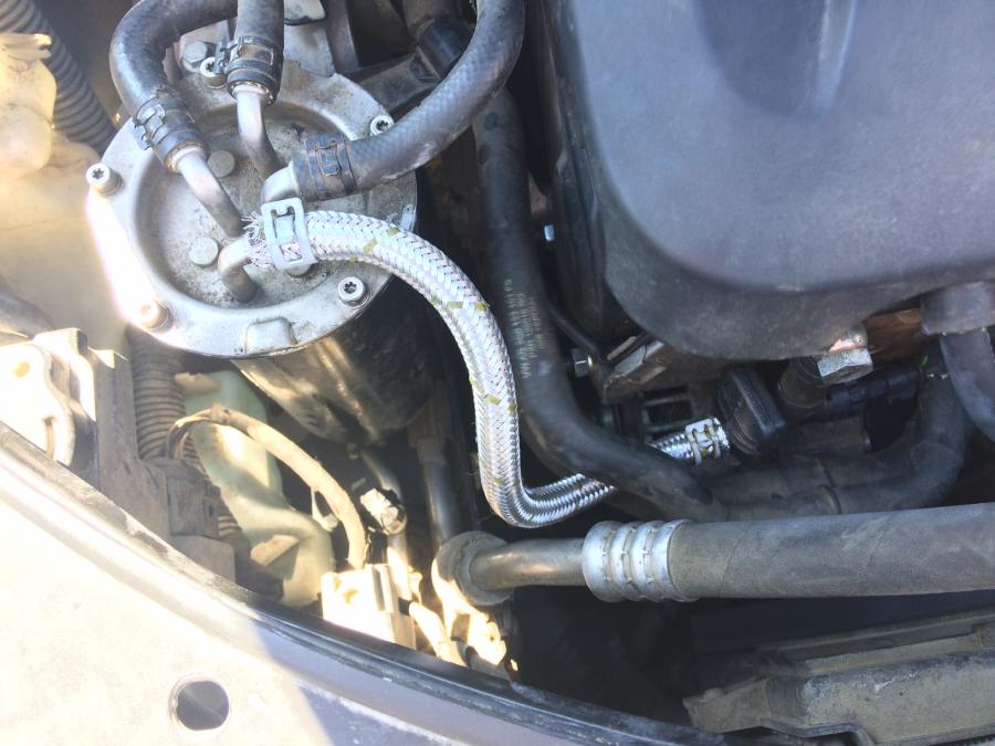

Pentru cei care au trecut la CP3 si au o vibratie intre 1000-1500 rpm rezolvarea e inlocuirea furunului OE de retur cu unul cu tresa metalica ca in imaginea de mai jos.
Modificat de EEXCALADE
Catalin , e de la CC-ul tau ? ?
Nu ,e de la CBDC
Daca ai un vuiet (vibratie )care se aude pe loc daca tii accelerat pe la aprox 1150 rpm atunci trebuie inlocuit acel furtun si zgomotul dispare .
Zgomotul se aude doar din interiorul masinii
racingparts.ro
Eu am folosit peste tot furtunele oem si nu vibreaza. Cu cel subtire aveam si eu un mic zgomot in interior la ralanti si se simtea pulsatia pe retur in furtun.

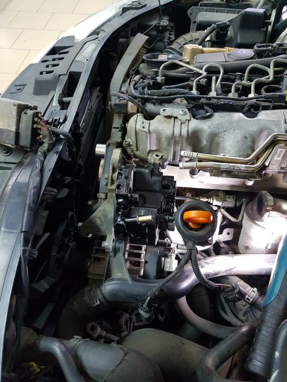

Vineri am facut si eu trecerea la CP3 pe al meu Seat Exeo CAGA
Montajul, desi sunt din Brasov, am ales sa-l fac la Bacau, ms mult EExcalade, pentru a fi sigur ca nu intampin probleme si ca nu raman cu masina imobilizata. Operatiunea a decurs cursiv: s-a montat Cp3, s-a modificat traseul pentru conducta de inalte, am pornit masina, am eliminate pompa suplimentara si am plecat in teste.
Cateva observatii:
1. Conul de stranger este cota pe cota si veti avea nevoie de o saiba, asta pana schimba Mac cotele.
2. Refacerea traseului de la conducta de inalte este munca de chinez batran - a durat aprox 1,5 - 2 h - astfel incat sa nu atinga nimic.
3. O garnitura de la meteringul nou era usor defecta si a curs putina motorina pe pompa, am avut mare noroc ca am avut metering-ul vechi de la Mac.
4. Conducta de inalte s-a desfacut de la cat a aranjat-o Catalin si acum inca ma chinui sa scap de mirosul de motorina, am spalat superficial motorul insa mirosul inca e prezent - astept propuneri sau idei.
5. Un fapt minor : joja este putin decalata prin urmare nu mai vine exact in gaura de la capac.
Pana acum am facut aprox 400 de km si pot da un feedback:
1. Motorul este mult mai silentios, pana si un prieten care nu se pricepe deloc la masini  a remarcat asta . CP4 era silentios in zona 1600-1800 rpm si cand sarea de 2000 rpm se auzea foarte tare. Cu CP3 am scos pe liber si zgomotul de la 800rpm este comparabil cu cel de la 2100rpm mers constant. Ca idee primele 2 zile aveam impresia ca am urechile infundate.
2. Surprinzator consumul este mai mic la mers normal / incet (~1%). Acest consum cu CP4 l-am vazut doar cu jantele de iarna si cu 2.8 in anvelope ( am avut un episod de 40-50km ). La mers tare nu pot sa dau o valoarea deoarece la drumul de intoarcere BC-BV picura conducta de inalte si nu-stiu cum face calculatorul calculul, cert e ca nu a fost diferenta.
Una peste alta este un upgrade foarte bun daca aveti un mester care stie ce face si atent la detalii.x20170609_112009.jpg
Modificat de strik3ru
La punctul 1 confirm ca si eu am avut nevoie de o saiba plata cu grosimea de 3 mm, deoarece piulita de strangere ajungea la capatul filetului si nu strangea suficient flansa pe ax. Nu stiam ca Seat Exeo si A4 B8 au printre altele si un cod comun de motor - CAGA. In alta ordine de idei, la acelasi motor CAGA pe Audi A4 B8, am observat o scadere a consumului, mica ce-i drept, dar exista si am si explicatia. Am invartit la mana ambele pompe si CP4 si CP3 si am observat ca CP3 se invarte mult mai usor fata de CP4. De aici si explicatia scaderii consumului - pompa are nevoie de o cantitate mai mica de energie mecanica pentru a fi actionata, fata de CP4. La ralanti in stationare (la semafor) cu motorul la 90gr aveam un consum instant de 0,7-0,8L/h cu CP4, acum am un consum de 0,5-0,6L/h cu CP3. Motorul este mai silentios deoarece nu se mai aude acel zgomot/sumzet specific CP4.
