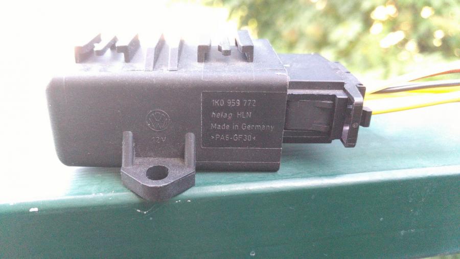

Am acel modul de sub scaun, mai trebuie doar panoul cu instalația și mufele aferente. Masina mea neavând airbaguri în scaune.
Modulul de la golf 5 (cel atasat in poza)merge montat pe masina mea? Nu stiu ce cod are, inca revin cu codul!
da, merge, dar are alta iluminare... nu e verde
... ba da. Dar vor trebui luate tot dintr-un panou de clima, sa fie intensitatea potrivita.

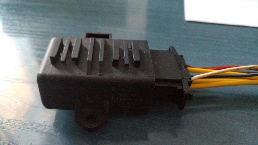

Verifica sub scaun, sa ai modulul de incalzire - arata ca o cutiuta mica, neagra
Sub scaunul șoferului trebuie sa ai modulul din pozele pe care le-am atașat.

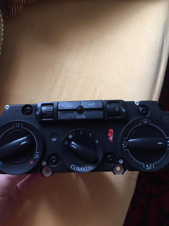

Si eu am vrut sa îmi instalez încălzire in scaune dar m-am cam împotmolit când am cumpărat un panou climatronic care nu se potrivește .
Daca vrei mai multe detalii poți sa ma suni și iți explic aventura :)

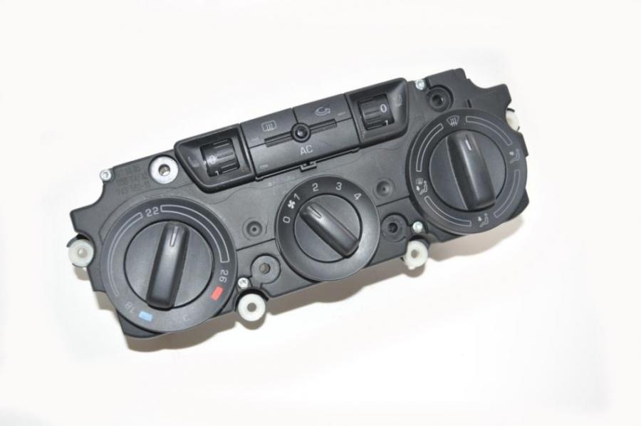

masina este fara climatronic, asa ca am cumparat până acum panoul de comanda a.c. din bord cu butoanele pt încălzire , modulul de încălzire de sub scaunul șoferului,rezistențe pt incalzire am luat after market din carbon pe care sa le modific adaugand termistori.vreau sa mi confecționer singur instalația pt scaune și de la scaune până la panoul și siguranțe însă nu gasesc codurile pt conectorii ce mi trebuie și schema pt instalația. am gasit ceva o instalația de golf 7 însă nu știu dacă poate fi adaptată pt octavia, instalația fiind pt ambele scaune cu tot cu conectorii.

modulul de încălzire are codul 1k0 959772
panoul de comanda a.c. are codul 3t0 820047ah

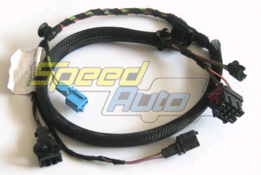

in podea, la sofer sau la pasager, ai vreo mufa cu 10 pini ?
pune sa vedem ce ai acolo - daca nu ai niciun reglaj electric pe scaun, nu o ai, deci iti trebuie mufele din podea - mama/tata, pentru ambele scaune, mufa la modulul de incalzire, pini pentru BCM/centrala, panou sigurante si panou AC.
cauta in aria Golf 5 - sunt codurile acolo - daca nu te descurci, cand am timp o sa iti scot codurile necesare.
în podea nu am decat mufa galbenă de airbag si cea de centură.in afara de mufele din podea mama tata si cea de la modul ce mufe mai trebuie ?.
din cate am vazut pe internet prin poze instalația pt scaune mai are cele două mufe de 4 pini pt rezistenta de jos si cea de 2 pini pt rezistenta de la spatar, insa mai departe daca mai sunt alte le nu știu de la ar fi
ai cautat un pic pe forum, in aria Golf 5 ?
NU ai nevoie neaparat si de mufele intermediare.

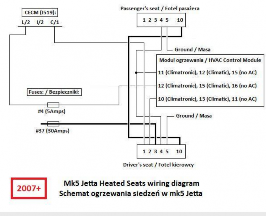

am gasit o schema de golf 5 , oare se potriveste pt ce mi trebuie mie?
La tine trebuie sa conectezi pentru Climatic - ai cu BCM, acolo o sa difere un pic - o sa iti scot diagramele, daca ai nevoie.
