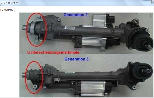

3:OCTI 2 , NEW LEON,ALTEA,GOLF 5,Caddy NEW,PASSAT 2006 adica platforma PQ 35 toate au SERVO pur ELECTROMECANICA cu J500 incorporat in motorul care prin intermediul cremalierei actioneaza asupra casetei de directie.Ca o curiozitate motorul de servodirectie nu are carbuni ;) dar totusi se invarte si merge cu tensiune de la bateria masinii ;) ;) Este localizat sub caseta de directie si este un mare consumator de energie electrica.

saal .am si eu o problema cu o2 1,6mpi. servo merge mai greu decat la celelalte o2 atat pe loc, cat si atunci cand virez la 180 grade in timpu mersului ,iar la viteze mari se intareste fff tare (mai mult decat e normal ).am citit pe acest link dar despre o fabia era vb: http://vwforum.ro/index.php?showto...amp;hl=directie . am de asemenea prbl si cu luminile din bord si plafoniera care se vad palpaind in special noaptea. :huh: .directia la o2 este electro-mecanica iar la fabia unii zic k e electro-hidraulica, dar pe skoda.ro zice k e tot electro-mecanica ... :blink: . e posibil sa fie tot acel senzor de viteza unghiulara k si la fabii ?
Modificat de dogaruflorin
daca luminile palpaie atunci cand lucreaza directia e posibil ca periile motorului de servo sa puna in scurt instalatia. oricum, e de dus peste ei clar.
