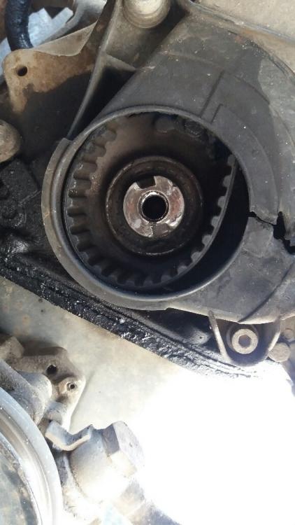

Am ramas in drum cu un vw t4 motor 1.9 abl. A  inceput in mers ... de cateva ori ... a murit motorul cand am luat piciorul de pe acceleratie ... iar dupa ce am parcat nu a mai vrut sa plece, am dat cheie si s-a invartit in gol. Cum a fost noapte nu am vazut cine stie ce ... asa ca am lasat pentru a doua zi. Din ce am vazut:
S-a desprins fulia vilbrochen accesorii , pinionul fiind pe cureaua de distributie (poza)... sunt in Bucuresti si nu cunosc nici un mecanic pe care sa ma bazez. Acum data fiind situatia ... nu stiu daca prind la loc fulia nu fac mai mult rau, daca cureaua de distributie mai este la semne, ... (eu am dat de cateva ori, noapte cand s-a intamplat, la automat ... nestiind despre ce este vorba!). Rog ... un sfat! Multumesc

Sper sa gresesc, dar la cum arata nu cred sa mai poti strica mare lucru. Am patit acelasi lucru la un AAZ, iar rezolvarea a fost un alt motor.
Stai linistit..ABL-ul e foarte rezistent deci ai sanse mari sa mai poate fi folosit. Din diferite motive si diferiti mecanici mi-a sarit de la punct motorul de 3 ori. De fiecare data a fost pus la loc si a functionat fara probleme. Cu respect !

Verificat prin urcare pe cric in viteza a 5a, cand invarteam de roata, dupa o usoara rezistenta se observa o miscare surubului in fulia din capul vilbrochen.
Desfacut ... pana de pe pinion mancata ..., capul la vilbrochen atins ! (Vezi poze)

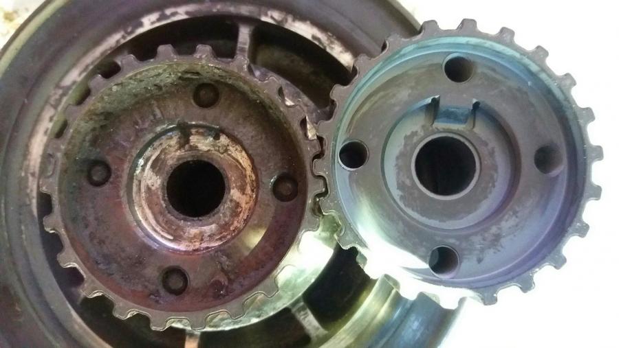

Stiu ca motoarele ABL au o problema cu aceata prindere a pinionului de vilbrochen, pentru a scapa de belea ...
In 2,3 imagine avem o alternativa la pinion ...
Vreau sa rezolv si sa inchei problema cu distributia! Ce solutii am?

Ai cam doua solutii, una ar fi sa prelucrezi capul de la vilbrochen unde intra pana in forma de D + pinion de 1.9 tdi sau direct vilbrochen+ pinion de 1.9 tdi.

Mecanicul spune insa ca este o diferenta in interiorul pinionului ... cel in D fiind mai adanc cu 2 mm si astfel ... nu se mai aliniaza elementele pe cureaua de distributie

Nu ti-as recomanda sa faci ce a facut cel din poza. De regula fac treaba asta cei ce au motoarele pe benzina (1.8 16v). Cat despre diferenta de adancime de 2 mm e prima data cand aud chestia asta.

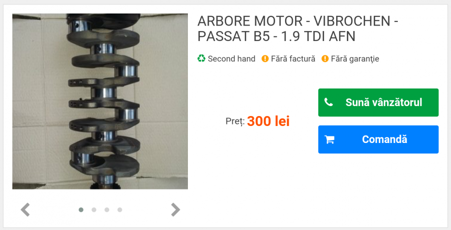

Vibrochenul de 1.9 TDI AFN 1Z este compatibil cu 1.9 TD ABL?
Asta ca alternativa la rectificare vilbrochen ...
Diferenta de 2mm daca este intr-adevar asa cum a vazut mecanicul probabil se rezolva de cei care rectifica vibrochenul.
Vibrochene compatibile cu al tau sunt cele de pe motoarele 1z, AHU si AFN.
De 1.7 Aku nu se potriveste a incercat o cunostiinta si ii ridica pistoanele prea sus.
Pai din ce vad prin anunturi ... cat ma ajunge rectificarea, este de preferat o inlocuire a vibrochenului (am vazut undeva la 300ron) ... sa mai fie si bun!
