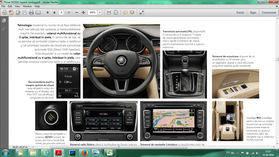

M-am uitat in catalogul Superb facelift si apare volanul in 3 spite.
Normal ca apare in catalog, doar ca pachetele preconfigurate pentru Romania contineau volanul in 4 spite :)
Intr-un catalog de accesorii pentru Superb facelift am gasit un volan multifunctional cu 3 spite si codul lui. Codul este 3T0 064 241 CWE.

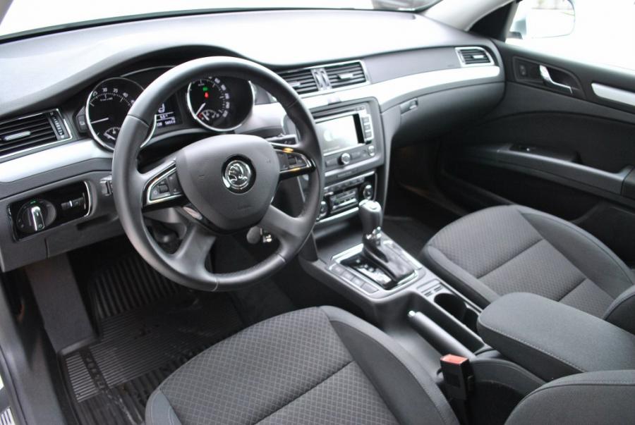

Revin cu informatii noi. Ma scuzati de greseala, am inteles aiurea, nu avea cum sa fie 680 ron. :huh:
A fost 682 lei. :biggrin:
Montat pe masina fara alte accesorii, a fost mutat airbagul de pe volanul existent, comenzile functioneaza. Arata super!

Bai, Bravo ! Ce sa mai zic, super volan la super pret :)
De curiozitate: e mai gros in diametru covrigul (cercul) decat la cel in 4 spite ?
Sa-l invarti cu placere !
F l o r i n
este superb ! Bravo, merita si este foarte ieftin.
Multumesc. Volanul pare mai gros, are priza mai buna a mana dar nu sunt inca sigur 100% ca este mai gros.
