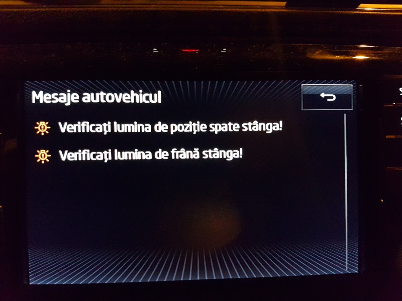

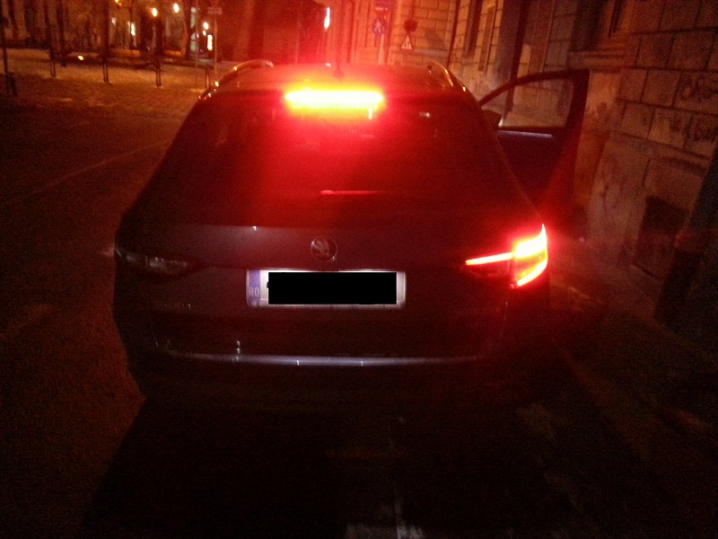

Dupa o saptamana de folosire, in anumite momente nu functioneaza becurile stanga spate - mi s-a intamplat de doua ori.
Ce e ciudat este ca e o problema care apare intermitent. Aseara aveam aceasta problema, dar azi dimineata totul era in regula.
Aveti ceva idei? O sa merg in service, dar e ciudat...
@mishou: Salut. In mod clar nu e nimic ars, e o problema de contact imperfect. Cea mai simpla rezolvare (pana la a merge in service) e sa scoti si sa reintroduci mufa de alimentare a stopului stanga spate. Ar trebui sa-ti scrie in manual, la capitolul "becuri" de exemplu, cum se ajunge acolo. Eventual dai cu un spray de contacte (daca ai) in interiorul mufei. Daca nu poti/nu merge nici asa - trebuie o vizita la service
@mishou Clar e problema de contacte, cel mai sigur incerci cum ti-a zis @75NOR, daca nu se rezolva, poate fi undeva pe traseu si cel mai bine ar fi totusi sa mergi la ei daca nu e din mufa de la stop. E clar ca nu alimenteaza nicio lumina din stop, deci nu ajunge curent deloc in el. (banuiesc ca nu merge nici semnalizarea nici lumina de dat inapoi)

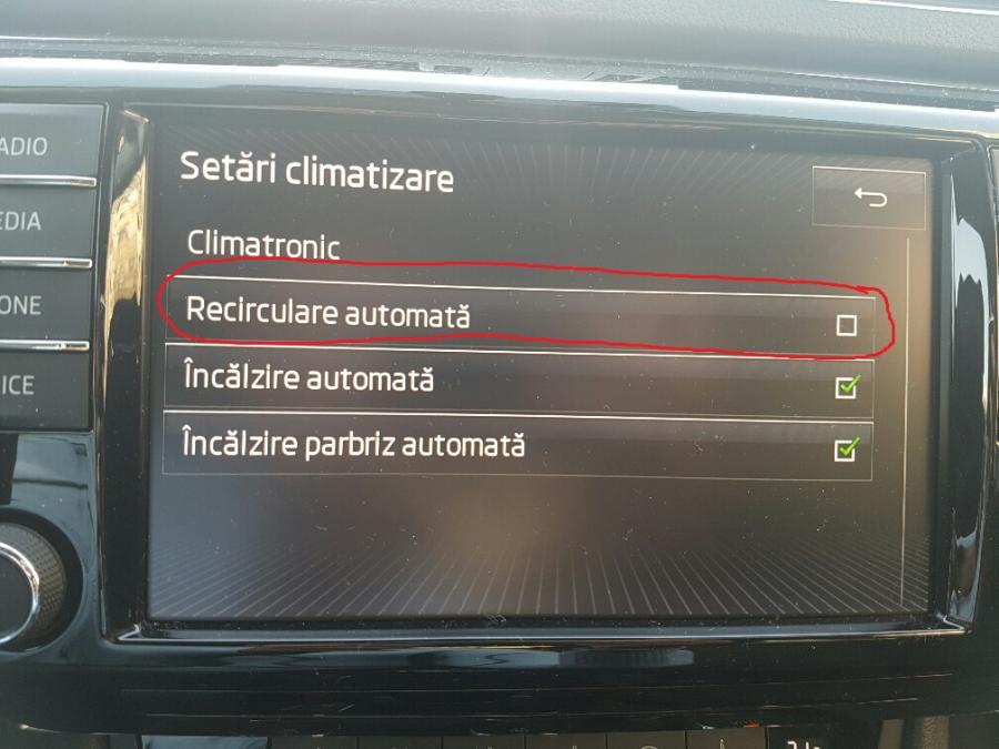

Ca sa va lamuresc pe toti cu ce se intampla. Mi-am batut si eu capul cu asta, ma scotea din sarite ca se aburea efectiv tot timpul in oras cand stateam la semafoare. Problema e din faptul ca e setata recircularea pe Auto din Meniu la Climatronic, astfel se activa si se inchidea circuitul cand simtea ceva gaze. Totusi, cum ziceti si unii dintre voi, uneori inchide circuitul si cand nu ai gaze de la masinile din fata, probabil e prost facut software-ul pentru recirculare. Am rezolvat simplu prin debifarea optiunii in meniu si de atunci nu mi s-a mai aburit niciodata.

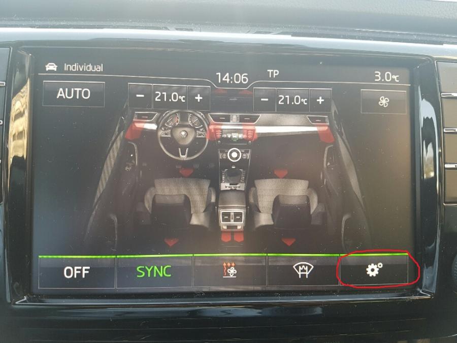

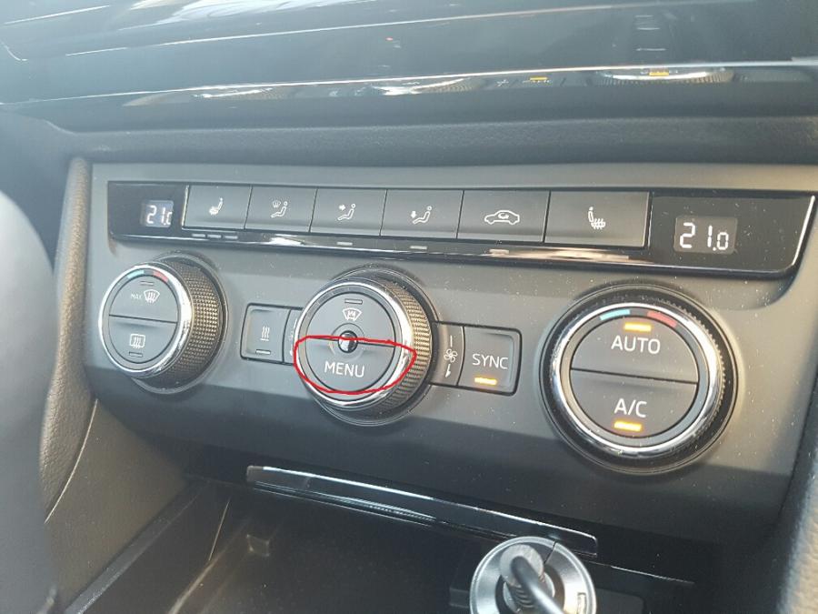

@sebip da, are doar buton de recirculare manuala, dar cea automata se seteaza din infotainment. Am pus mai jos 3 poze cu pasii de urmat ca sa o dezactivati si sa nu va mai abureasca geamurile cand vrea ea. Am incercuit cu rosu ce trebuie apasat.

@RzzV, merci de indicatii! Dupa ce am dezactivat recircularea automata, n-am mai avut niciun episod de aburire.
