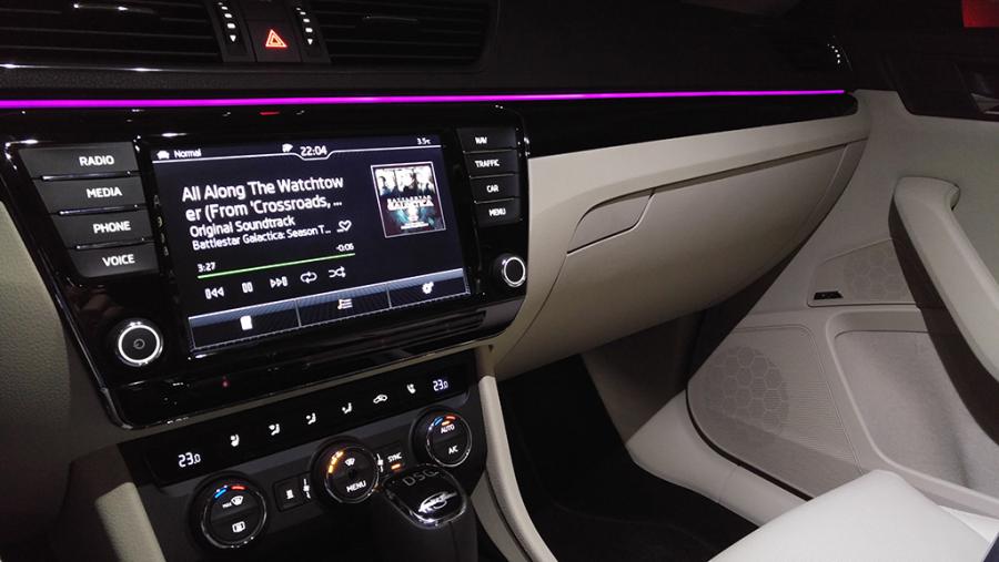

Stiati ca: "Purple (or any custom colour) can be achived via VCDS? You can assign custom RGB colour (3x 255 values) to existing presets. I changed "warm white" preset to purple. On screen there is still label "warm white". " End of quote. Atasata o poza, am gasit multe informatii utile pe briskoda forum. Am gasit si diferite poze cu culorile masinii in realitate.

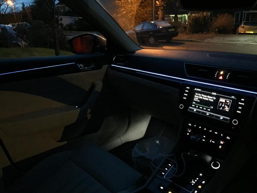

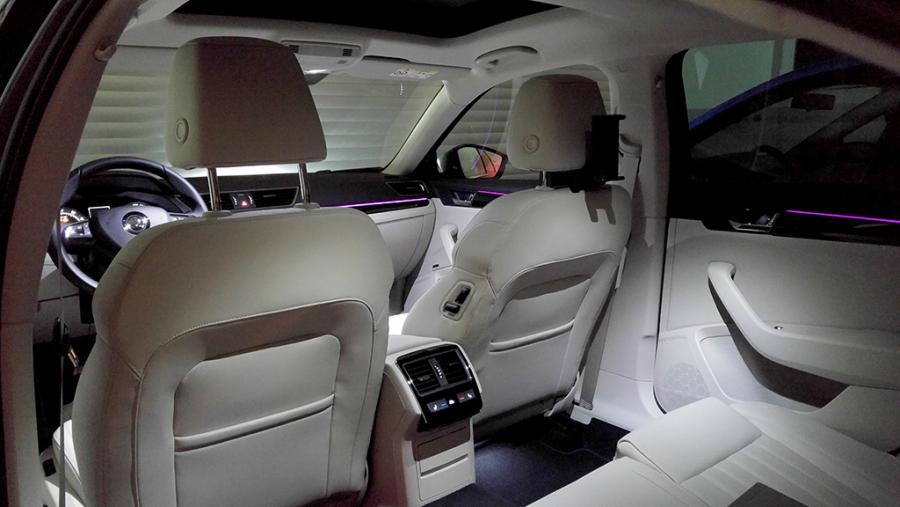

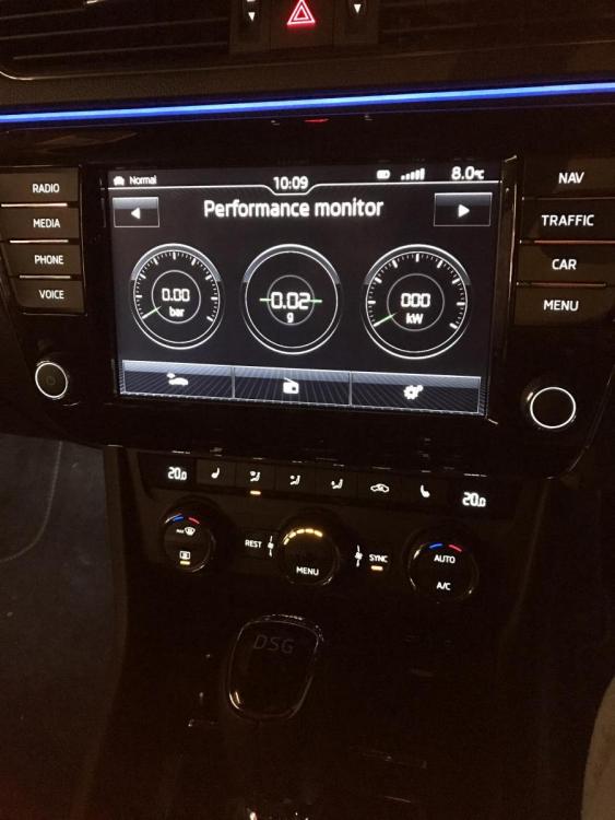

@RzzV + All : a incercat cineva sa activeze "Performance Monitor" ?
E standard pe SportLine
Eu n-am incercat, nu am vazut nicaieri unde/cum s-ar activa.
Nu cred ca se poate deoarece iti trebuie un senzor de miscare ptr G force.
Exista in schimb aplicatia Performance in Appstore si impreuna cu Smartgate iti afiseaza pe ecranul iphone/ipad.
Eu mi-am pus si e fun; iti inregistreaza si lap time cu viteza, per de franare, % putere etc
Senzorul G force este in modulul de ABS.
