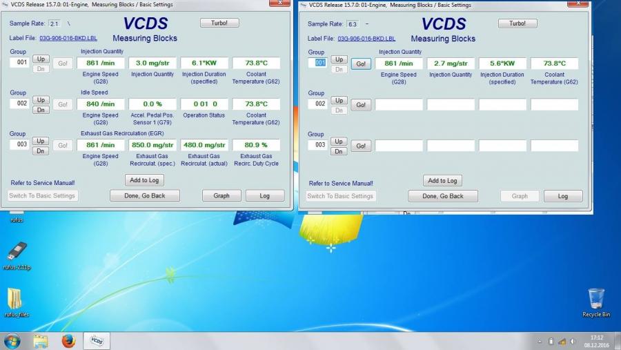

Eu intampin un fenomen. Am valoare relanti 805 rpm si cantitate injectata la 0.8 - 1.0 (corectez pentru perfectionisti - consumul la relanti). Motorul merge foarte lin fara nici un semn de trepidatie insa la aceste valori am un consum foarte mare insa motorul trage vis la plecare de pe loc. Dau din axa cu came cantitatea la 0.6 (consumul la relanti) insa apare tremurat relanti motiv pentru care cresc rpm-ul la 905. Rezultatul? tot am un tremurat dar mult mai fin insa iar creste cantitatea injectata la 0.8 - 1.0 (consumul la relanti) si ca urmare si consumul in mers. Acum ar trebui sa scad iar cantitatea (consumul la relanti) din axa cu came? nu se desincronizeaza prea rau fata de prima axa?
Care este ordinea corecta? se stabileste rpm-ul la... cat? si apoi se da cantitatea de motorina injectata la 0.6 (consumul la relanti)? valoarea asta cred ca trebuie sa fie fara consumatori.
Avansul este la -2.0 cu rare variatii spre -2.5

la o cantitate injectata de 0.6 mg/str motorul nu poate tine relantiul .Cred ca incurci datele
Sincronizeaza perfect cele trei axe si motorul o sa mearga perfect

Ma refer la valoarea data in campul 15 din measuring block de pe engine. Sigur stii despre ce vorbesc si ar fi fost mai util un raspuns practic... dar na...multumesc si pentru atat
Nu e vb de 0.6 mg/str ci de consumul la relanti...

Motorul Nu se regleaza in functie de consumul la relanti ci in functie de cantitate injectata ,unghi sincronizare,durata injectie......
