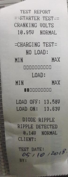

Salutare.
Am facut azi un test la baterie. Pare sa fie ok, Doar descarcata rau. Mentionez ca am fost la spalatorie acum 1 saptamana si cel care a spalat-o a lasat muzica pornita pe a doua pozitie a cheii, astfel ca bateria a murit.
Alternatorul pare sa fie ok. Voi merge cu bateria pe redresor (mi-a fost sugerat acest lucru de catre electrician) si daca problema persista, bateria va trebui inlocuita.
De asemenea electricianul mi-a sugerat sa fac cateva drumuri externe (peste 300 km), astfel ca alternatorul sa mai incarce bateria.
Am facut acest lucru astazi, dar turatia este tot in jur de 1000-1100rpm uneori.
Va multumesc pentru info, in special lui Florin!

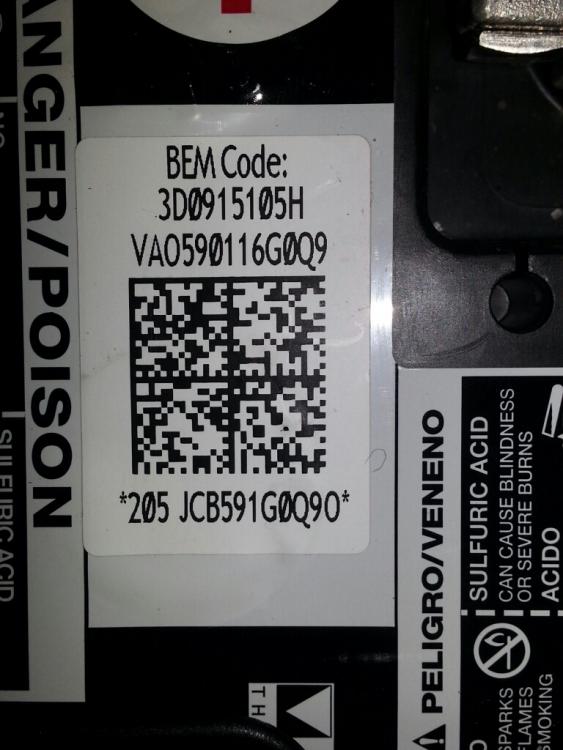

Va salut, postez aici pt ca nu am gasit un alt topic, am un Passat 2010 2.0 TDI 140cp, CBAB, si m-a lasat bateria. Am intrebat pe cineva si mi-a zis ca trebuia sa iau bateria dupa codul bateriei actuale si sa merg la un service sa o bage in computer ca este noua. Am inteles ca alternatorul incarca bateria in functie de cat de descarcata e.
 codul bateriei este 5K0915105F va rog daca puteti sa imi dati si niste variante de baterii
Salut, Tocmai am cumparat on baterie Varta pentru un Passat cu start stop . Vanzatorul spune ca nu trebuie codata bateria , aici pe forum inteleg ca se recomanda codarea pentru
start stop . Ce ma sfatuiti sa fac ?
F l o r i n , in ce zona din Bucuresti ai service ?
Bateria este originala? Cu cod BEM ?
Altfel nu ai cum sa o codezi.
