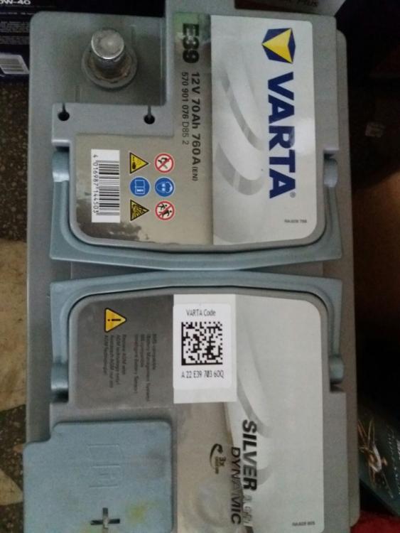

Buna ziua. Am schimbat bateria de la masina din semnatura. Este cea din poza atasata. Nu are cod BEM. Are doar codul A22E397036OQ. Am urmarit filmul din acest topic si am incercat diverse combinatii pe modulul 19 Can Gateway. Din pacate nu incarca in sarcina mai mult de 13,4V. Ma poate ajuta cineva cu ce anume ar trebui introdus in modulul de management al bateriei?
5 pagini are topicul asta. Daca citeai 2 pagini mai in spate vedeai cum am codat eu acelasi model de baterie ;)
Ai dreptate. Acum am citit din nou topicul tau. Nu am fost atent la codul bateriei. Ok o sa introduc acelasi cod. Multumesc.

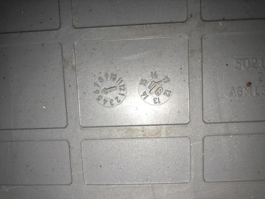

Astazi mi-a venit bateria. Am mers tot pe Varta Sylver doar ca AGM si de 70Ah. Ceea ce nu-mi dau seama este data fabricatiei. Voi ce parere aveti? E 2017 sau 2018. Acel 18 de pe mijlocul cadranului ma duce in eroare. M-am uitat pe bateria pe care o am deja si sageata arata clar spre 15 dar nu are alte cifre pe mijloc. Am masurat-o si are fix 13.00V.

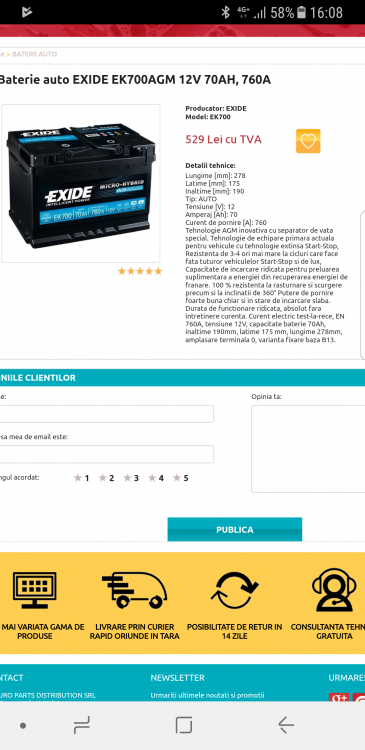

Poate suna prostesc, nu ma pricep, insa daca cumpar aceeasi baterie (identica) cu cea de pe masina care are deja codul acela BEM si la codare folosesc acelasi cod, nu se poate?
Pe masina mea e o baterie Exide cu cod BEM, tind sa cred ca e cea originala cu care a venit masina. Acum vreau sa cumpar tot Exide, acelasi model, si sa pun acelasi cod BEM.. n ar fi posibil?
