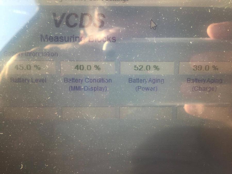

Intre opriri dese si nu mereu, aleatoriu.. si a mea moara imediat ce pornesc motorul, uneori si de 3 ori la rand pana ce isi revine. Am controlat electromotorul si e ok, fiind unul valeo.. pt ss, cica. In fine. Acum ar mai trebui sa tai bateria de pe lista, care dupa parerea mea e cam coapta. Mai jos o sa atasez o poza.. Intrebarea mea este: ai scapat intr-un final de acest simptom? De la ce a fost la tine? La mine nu apare nicio eroare legata de imobilizator si din cate am inteles eu la cc-ul meu a fost rezolvata de vw aceasta problema.
Modificat de illusions
Baterie schimbata/codata. Inca de la prima cheie, impecabila; nu mai smucea. Pornea in fractiune de secunda. Nici bine nu am ajuns la primul semafor ca start-stop si-a revenit, cu toate ca motorul nu era la 90 grade, dar nici nu conta.. important e ca mergea. Atatea neplaceri ce aveam la masina si toate se datorau bateriei. Super :)
No, de cate ori spun asta - o baterie buna, scuteste de multe probleme.......

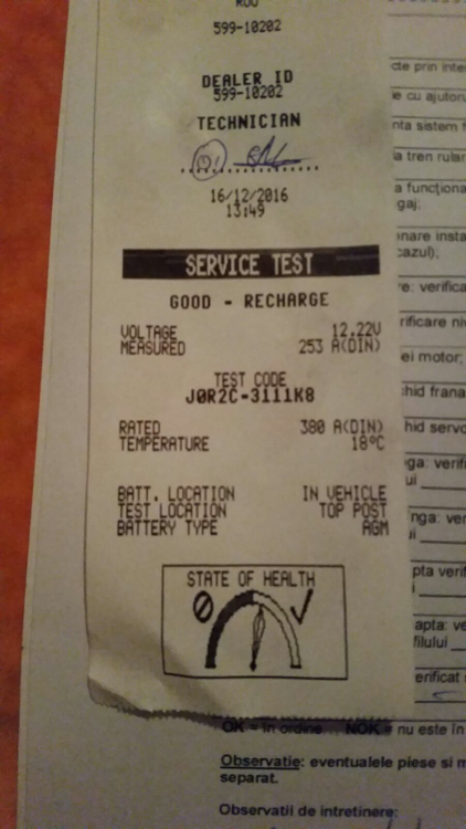

In urma unei verificari la reprezentanta, mi au spus ca bateria e buna, insa nu mai tine curent. Adica daca o las nepornita 2 zile, sunt sanse sa nu mai porneasca. Intradevar, dimineata la prima cheie invarte mai greu. de asemeni, desi e activat si CH, nu functioneaza, luminile nu se aprind si dupa ce o incui. Se sting cand scot cheia din contact si asa raman. LH functioneaza perfect. La reprezentanta mi au spus ca e posibil sa faca  asta din cauza bateriei.
O sa atasez si testul, poate va dati o parere.
Bateria de pe masina este cea originala din 2011,  Exide.
Sa merg tot pe Exide sau Varta, si anume cea de jos?

pai daca nu mai tine curent.... nu mai e buna. Deci se impune schimbarea ei.
Cumpara un Exide, Banner, Varta, Moll - masina daca e cu start-stop, sa cumperi cu tehnologia AGM.
Da are loc si asta e chiar ce iti trebuie tie adica AGM nu normala cum ai pus mai sus intr-un link. Eu am pus tot de 70 ca aia de 80 nu avea loc, dar am pus Varta Silver AGM.
