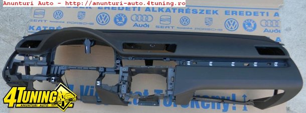

Din ce material e acea plansa de bord?
Din pacate eu inteleg ca se inlocuieste toata plansa de bord si sincer nu cred ca justifica investitia..
Speram sa fie o solutie mai simpla. Varianta de acoperire a gaurilor nu mi se pare prea eleganta.
da, acum depinde cat de deranjeaza... adica sa il dai jos si acoperi - sa schimbi plansa de bord pt asta, nu are rost.
Se inlocuieste doar partea de jos a plansei de bord..
din pacate sunt cam lipite... in mod normal nu o poti schimba numai pe cea de jos - cu ceva traforaj, poate....

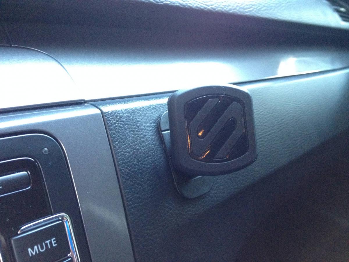

Eu am înlocuit suportul acela cu unul pentru telefon magnetic, Scosche Magic Mount se numește, găsiți pe youtube, arata foarte bine, pus acolo sa acopere gaura ce rămâne, tine foarte bine un iPhone 4s perfect! Am sa pun niște poze!
Eu unu astept cu interes poze.
Poze cu adaptorul, pe YT gasiti si video cu telefoane in suport!
post-85953-0-48377000-1438630166_thumb.j
post-85953-0-08489200-1438630167_thumb.j
post-85953-0-67682800-1438630167_thumb.j
post-85953-0-19220700-1438630168_thumb.j
