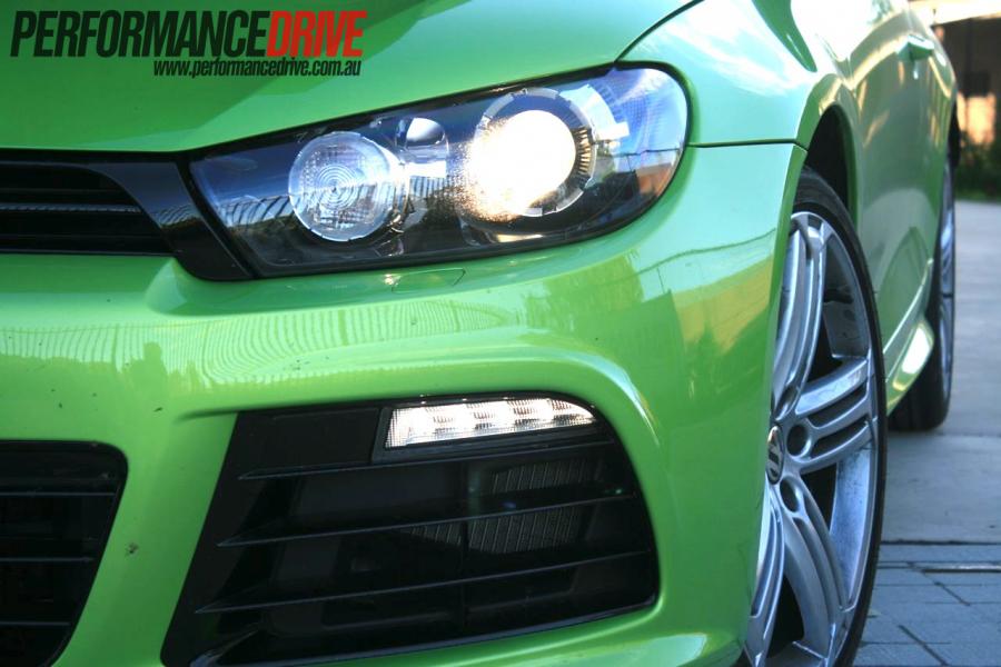

Buna ziua, ma intereseaza o specificatie despre farurile bixenon pana in 2014. Ce socluri au pe bixenon, pe cornering, pe daylight si pe lampile de pe bara, ce bec au pe pozitie / semnalizare
Va multumesc!
  • 5 months later...
Ceata: HB4
Side Lights: W5W
Pozitie: Quartz H21W 12V 21W Bayonet fitting Halogen Bulbs
Xenon: D1S
DRL: P21W 1156
Static Cornering Lights: H7
Nu stiu semnalizare, probabil P21W...
