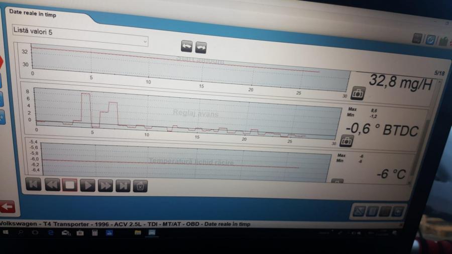

- am schimbat senzorii de temperatura apa , cu 4 si cu 2 pini
Nu am Vcds, dar am facut o diagnoza cu Delphi, si imi arata temp -6 grade, chiar daca apa este la 70 de grade??? Se vede mai jos.

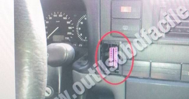

Mulțam de pont, caut sub volan mufa, deși nu cred că a fost dotată mașina în 1996 cu așa extraopțiune...
@ConiAi verificat furtunele de vaccum, si pe cel care duce in calculatorul motorului? Acuatorul de vaccum al turbinii e mobil? Filtrul de motorina cand a fost schimbat? Scoate fum la accelerare, daca da, ce culoare?
@lupo_bv, din păcate e gol pe-acolo, se pare că în '96 nu se montau asemenea dispozitive.
Vreau să aduc mașina la starea inițială pe parte mecanică / electrică, de asta vreau 1.9td.
@dydu_kuf, am verificat furtunurile cât m-am priceput, am înlocuit ce era crăpat. Am schimbat filtrul de motorină. Recunosc că actuatorul de vacuum nu știu unde este poziționat, la nevoie îl schimb și pe ăsta (dacă pot face operațiunea singurel). Mă interesez pe Sfântul Goagăl și caut să rezolv problema.

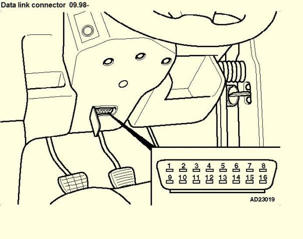

 @Coni Vezi ca la modelele mai vechi era montata in dreapta volanului Mufa OBD.
Modificat de dydu_kuf

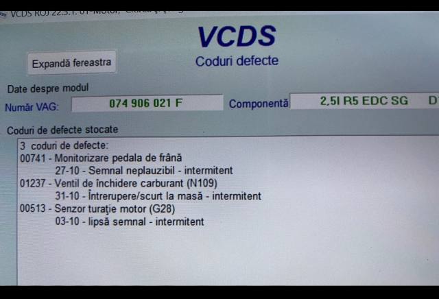

Pentru prima eroare ai mai jos cauze şi efecte
http://wiki.ross-tech.com/wiki/index.php/00741
în principiu dacă ECU vede că ai piciorul pe frână normal că nu te lasă să accelerezi. Funcţionarea switch-ului (switch-ul are în el două întrerupătoare, unul pentru becurile de frână şi unul pentru ECU ca să ştie ăla să reducă sarcina când frânezi) se poate vedea pe Engine în grupul 006, a doua căsuţă. Acolo sunt 3 zerouri. Două se modifică în 1 când apeşi frâna şi al treilea se modifică când apeşi ambreiajul (dacă are switch la pedala de ambreiaj). Ideea este că atunci când apeşi frâna două dintre ele trebuie să se modifice.
Pentru a doua eroare vinovatul este ăla din poză
Problema este electrică aşa că verifică prima dată cablajul şi contactul la şurubul ăla. Se poate demonta şi verifica funcţionarea lui prin conectare la baterie (atenţie nu pui plusul pe el în timp ce este conectat şi firul de la ECU pentru că rişti să strici ECU, dar dacă scoţi firul ăla şi pui plusul de la baterie pe şurub trebuie să se audă cum face click. Se poate verifica rezistenţa internă cu multimetrul între corpul pompei şi şurub, trebuie să fie sub 10 ohmi.
N-ar strica să-l şi scoţi să vezi dacă nu are ceva depuneri de mizerie.
Ultima eroare este foarte importantă, din cauza nefuncţionării corespunzătoare a senzorului de turaţie al motorului nici motorul nu funcţionează corespunzător, poate chiar să nu pornească.. Aceeaşi chestie: verifică bine cablajul pe tot traseul, curăţă mufa cu spray de contacte şi dacă nu se rezolvă schimbă-l.
Totuşi eu zic să stergi erorile, să o porneşti, te mişti puţin cu maşina şi apoi faci din nou scanare. Este posibil ca erorile să fie rămase mai demult în memoria ECU. Să ne zici ce erori au rămas .
După ce lămureşti asta îţi mai zic ce să mai verifici cu vcds că mai sunt destule care pot fi verificate.
