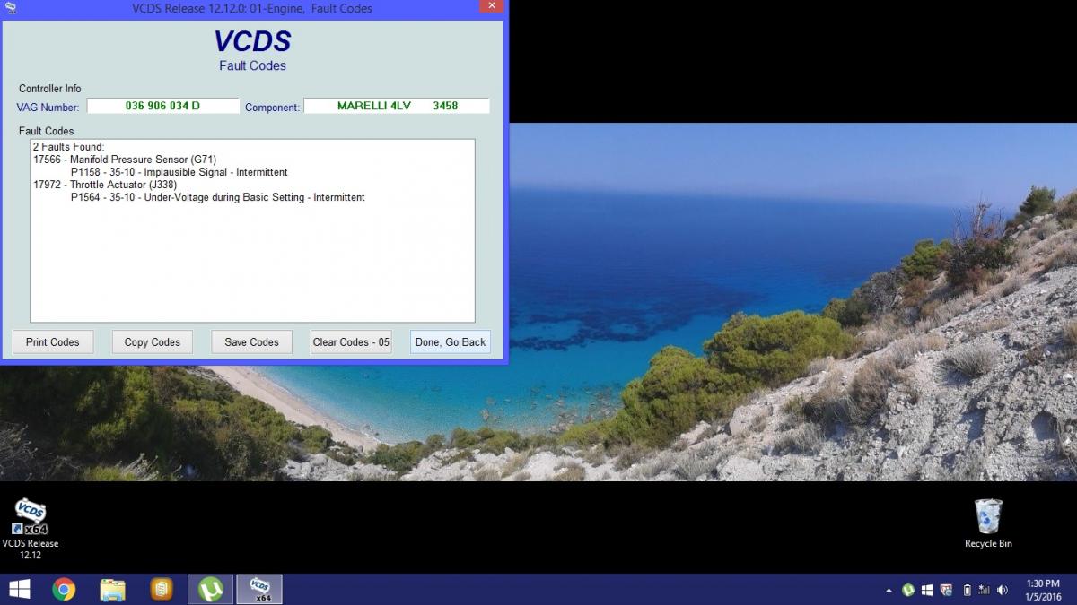

Salutare...am un vecin cariua nu mai vrea sa ii porneasca masina (polo 2001 1.4 AUA)
Am coborat sa dau zapada la a mea si el deja era cu-n prieten si cu cabluri de curent pe ea...doar ca motorul invartea dar nu pornea...
I-au dat la cheie pana a inceput sa se auda un scartait in zona distributiei/busonului de ulei...
Am pus VCDS-ul pea ea si mi-au dat urmatoarele erori...
post-14266-0-42610900-1452020234_thumb.j
Le-am sters si am incercat din nou...dar acelasi rezultat...nu porneste
La un momendat mi-a dat eroare si pe immobilizator...am sters-o
A fost de a luat cheia de rezerva si acelasi rezultat...nu porneste
Conform VCDS mai are 10L de benzina...conteaza?
Intrebarile ar fi...
Sa incerc o adaptare a clapetei?pe ce canal?
Sa incerc sa ii curat G71?unde se afla la AUA?
O fi facut dop de benzina inghetata pe undeva?
da, verifica intai clapeta - vezi daca ii vine carburant pana in fata....
imobilizatorul - daca nu clipeste martorul si nu ai eroare permanenta, nu este de la el
Cred că prima dată trebuie verificat ce este cu MAP-ul (contacte, defect, etc)
Eroarea de la clapetă  a apărut  probabil din cauză că au omorât bateria. Oricum dacă nu este adaptată tot trebuie să pornească.
Scoate bujiile şi vezi cum arată: dacă sunt umede este problemă cu aprinderea sau distribuţia, dacă sunt uscate/albicioase atunci carburant insuficient sau deloc.

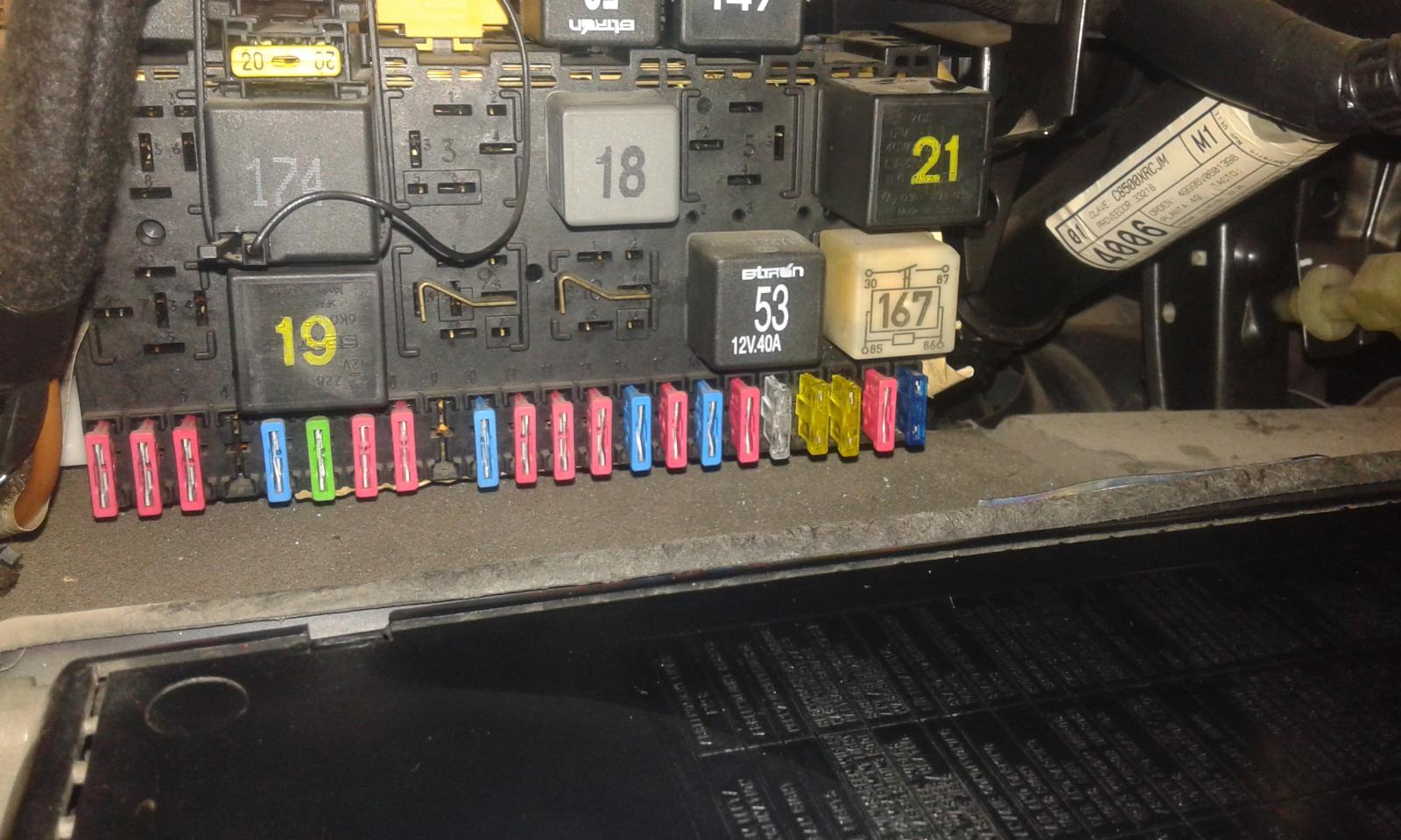

Salutare baieti.
Sunt nou pe forum si asta pentru ca masin de care intreb nu este a mea. Prezinta invariabil , la pornire, urmatoarea problema: se arde siguranta numarul 3 de la dreapta spre stanga si masina nu mai porneste. De fapt porneste 10 sec si se opreste imediat. Dupa inlocuirea sigurantei masina merge normal si nu mai face probleme pana se arde din nou.
P.S. in imagine se poate observa ca primele sigurante din dreapta sunt noi , iar celelalte sunt vechi. A 3-a este cea problematica- mentionez ca masina este un vw polo variant 1.4 benzina din 1999.

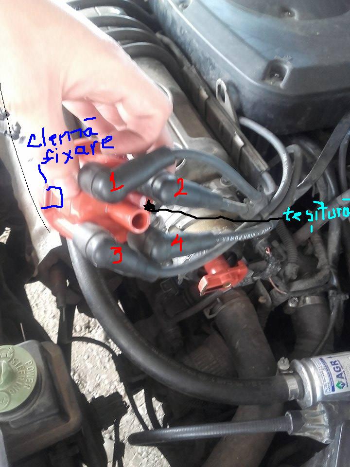

Salutare.
Se da un polo 6N ,an '97, AEX, benzina.
Dimineata incepuse sa porneasca la a treia cheie.Am desfacut capacul la delcou si carbunele central era rupt din el dar inca mai facea contact cu luleaua.Masina dupa ce pornea mergea bine....rareori cand se punea frana se oprea brusc.
Am luat capac delcou si am zis sa-l schimb.L-am schimbat ,dau la automat si nu porneste .Ma duc ma uit la mufa senzorului hall..era bagata...pun inapoi vechiul delcou nu porneste.
Ce am incercat:scanteie am la bujii,am scos rampa injectoarelor afara..scuipa benzina cand se da la automat.,scos bujiile afara ,,erau uscate de culoare maronie,pus vag,com pe ea,,nici o eroare,
Desfacut filtrul de aer, turnat putina benzina ,nu a vrut...

Nu cumva ai pus fişele de la bujii greşit? Dacă este şi scânteie şi benzină singura explicaţie ar fi că nu dă scânteia când trebuie (presupun că ai umblat numai la capacul delcoului nu şi la corpul distributorului)
Ionutz_JON85
Salut.Eram sigur ca o sa intervi ,nu e prima data cand ma ajuti.
Le.am schimbat pe rand.Scoteam o fisa din delcou vechi si o introduceam in cel nou si tot asa, numai ca prima data nu am pus delcoul cu tesitura aceea corect  in corpul distribuitorului.Apoi l-am pus corect,Daca ai avea o poza mi-ai fi de ajutor.pe net nu prea am gasit ceva clar.
Am ajuns sa dau corpul distribuitorului jos ca sa ajung la senzorul hall sa-l dau jos.Aaa si inca ceva.am umblat si la avans cu toate ca inainte mergea bine masina...nu inainte de a face un semn cum a fost initial .

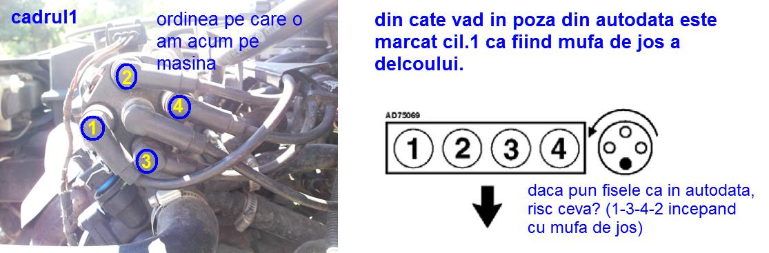

Uite cum le-am pus.Numerotarea cilindrilor am facut-o dinspre distributie.
Si este adevarat ca daca am scanteie si benzina pulverizata, senzorul hall si cel de pe axa cu came sunt ok.Sa stiu sa nu ma mai ating de ei..:)
Asa le am si eu puse pe masina...

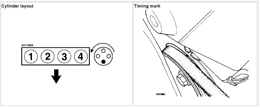

Ordinea este ok, numai că nu ştiu de unde începe numerotarea la capacul delcoului, uite ce am găsit în autodata
cred că de la bulina aia neagră începe numerotarea.
Şi dacă ai dat jos şi distributorul verifică dacă l-ai montat bine pentru că este posibil să fi pus invers arborele distributorului, citeşte pdf-ul şi adu-ţi aminte ce ai făcut

După desen deduc că fişa de pe delcou cea mai apropiată de botul maşinii ar fi fişa 1 (scuze că nu prea mi-am băgat urechile la benzinare:))
vezi că am editat mesajul de mai sus
LE
Hai că am găsit şi eu discuţia şi se pare că am intuit bine
Ionutz_JON85
Mda.Am fost jos la masina acum si nu are cum sa fie asa.Nici nu imi ajunge fisa jos acolo.Acum sunt sigur ca sunt puse corect.Dar ce poate fi?Imi poti confirma ca daca am scanteie si benzina senzorul hall este ok?Cu mufa senzorului scoasa nu mai am.Sa fie bun?
Eu cred că da, de altfel ar fi dat şi eroare.
Ionutz_JON85
Ok .Multumesc frumos.Maine o iau iar la bibilit si dau un semn pe aici.Seara buna.
Ionutz_JON85
Da, deci lupo a intuit bine.Eu prea sigur pe mine ca le-am pus bine nefiind prima data cand le-am dat jos,nu prea am insistat prea mult pe fise, verificand doar pe net schema si PAREAU puse ok dupa schema.Numai ca cine o fi facut distributia inainte le-a avansat cu 1 dupa cum se vede in poza.
Mi-am dat seama desfacand bujiile si introducand o surubelnita in cil 1 .In cea mai ridicata pozitie a surubelnitii trebuia ca lulea sa fie indrepatata catre fisa nr 1 ca sa dea scanteie in momentul oportun.Si cum e vorba 'sufli si in iaurt '' apoi am facut acelasi lucru si la cil 3,apoi cil 4 si ultimul cil 2.Ordinea aprinderii fiind 1  3  4  2 dupa cum se vede si in poza.
Un schimb de delcou s-a  lasat cu dat jos rampa injectoare,regulator presiune, pompa de benzina(oricum astea nu strica ca trebuiau curatate), dat jos corp distribuitor, curatat senzor hall.
