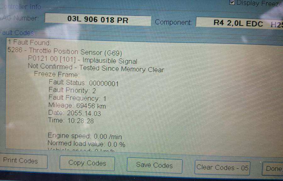

Bună ziua ma  poate ajuta cineva de aici cu eroarea asta.Precizez ca am aprins în bord momentan acel motoraș portocaliu și am probleme cu sistemul start/stop de 3 zile se oprește la semafor masina și cere sa o pornești manual nu din ambreiaj și im scoate pe bord semnul de la baterie și pâlpâie acel semn ca o coada de șoricel culoare portocalie.
Va mulțumesc
Senzorul G69 (poziție clapetă accelerație defect). De la el ai opririle ciudate
Multumesc frumos pentru răspuns, asa mi au spus.Asa au spus și la avia motor ca mecanicul care a făcut diagnoza a spus ca ar fi egr :) a crezut ca a prins un prost sa i macelareasca masina. Cum se numesc astia mecanici daca nici sa citeasca o diagnoza nu stiu! Feritiva de hoti .Pana la urma am făcut programare la avia pt schimb ~ 1400 Ron cu manopera și garanție 2 ani.
