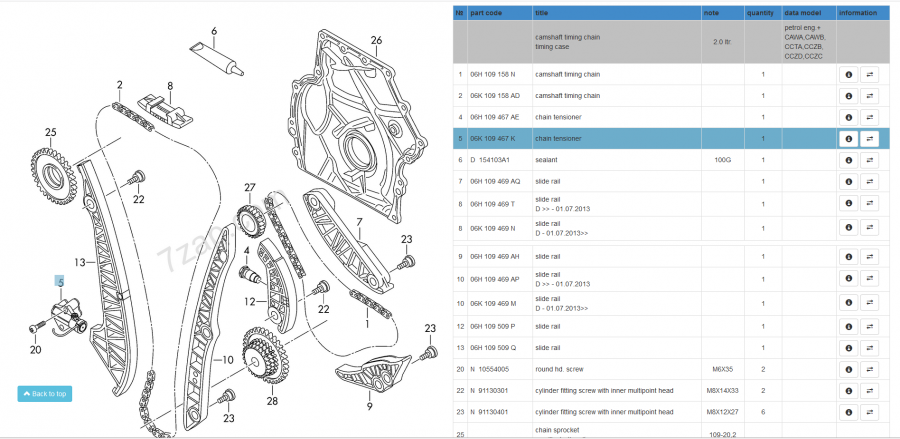

Apar probleme la intinzator revizia veche cam dupa 60.000km-80.000km. Problema apare la prima cheie dupa ce masina a stat. La inceput ar fi niste zgomote la pornire dupa care dispar asta ar fi primul indiciu. Sare lantu si motorul va avea probleme majore, costuri mai mari. Deci cine ajunge la km astia ar fi bine sa se schimbe acest intinzator prezentat mai jos
versiunea noua 06K 109 467 K si cea veche este 06H 109 467 AB

Lantul revizuit ar fi 06K109158AD cel de distributie, celalalt vad ca nu il am pe lista si parca nu e revizuit.
