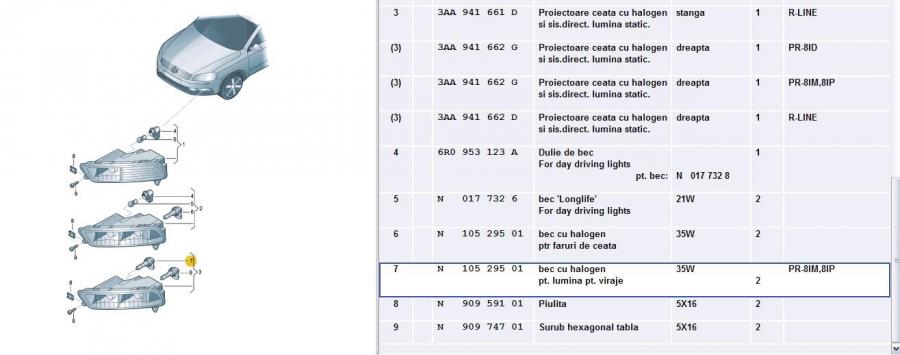

Pun si o poza cu cele 3 tipuri de blocuri optice de pe passat.
Primul este doar cu drl, fara proiector, cu un bec de 21w.
Al doilea este cum am eu si cum ar trebui sa ai si tu, cu drl si proiector de la cei care nu au xenon si are un bec de 21w pt drl si un h7 pt proiector.
Al treilea este blocul optic de la masinile echipate cu xenon si are 2 becuri h7. Unul este proiector si pe celalalt il foloseste la cornering.
Pune si tu o poza cu tot proiectorul tau, ca si curiozitate, sa-l vedem si noi cum arata.
41 minutes ago, dragos_u said:
Tu stii cel mai bine ce ai pe masina. Eu tot asa am, blocuri optice cu proiector si drl si am bec de 21w.

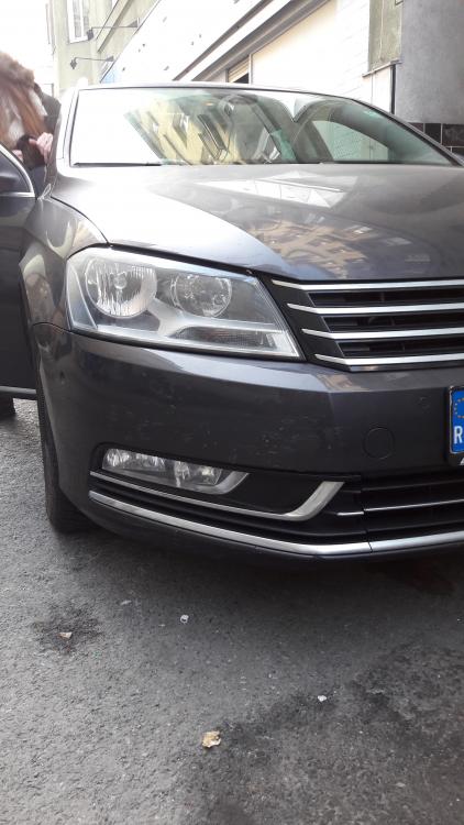

Dupa cum scriam si in prima postare, e varianta fara xenon, dar cu 2 becuri jos (unul H7 care este proiector de ceata si celalat P21W care este doar pt DRL)
Deci becul care l-am postat eu va inlocui becul P21W. Am atasat si o poza.

Deci vorbim aceeasi limba! Ceea ce incerc eu sa-ti spun este ca becurile pe care le-ai postat tu, de la epiesa au alt soclu! Tie iti trebuie becuri led cu soclu p21w.
Adica ce ti-a postat daniel 2604.
Becurile alea de la epiesa efectiv nu ai cum sa le bagi in soclu. Nu e vorba ca dau sau nu eroare.
Sper ca m-am facut inteles.
