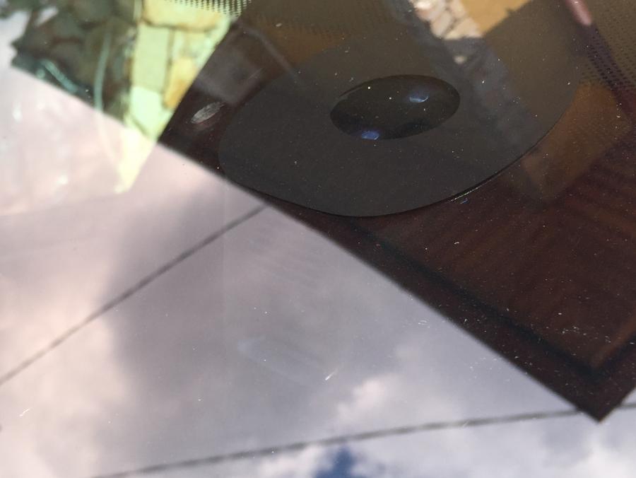

Intrebare : se poate activa din codari Light Assist ? Din cate am citit chiar aici pe forum se putea pt mk6; am oglinda cu senzor de ploaie si lumini.
Intrebare 2 de noob : codarile sunt safe in vederea garantiei ?
Dynamic Light Assist ? iti trebuie si camera din parbriz.... senzorul de lumina nu ajuta.
Se poate activa dynamic :o? Vreau si eu :)) asta in cazul in care nu afecteaza garantia :D
Modificat de Victor Lala
Nu dynamic, aia care tine umbra celorlalti, cea simpla, care face on/off la faza lunga.
Ca sa ai dynamic light assist/light assist trebuie sa ai camera care vine cu minim cu una din optiunile astea.
Sunt alte faruri la dynamic light assist. Nu se vad diferente pe exterior, insa pe interior da. In configurator si trebuie selectate.
indiferent daca vb de asistent faza lunga sau dynamic - trebuie camera din parbriz - nu are legatura cu senzorul de lumina. Camera vede participantii la trafic, din sensul opus.
