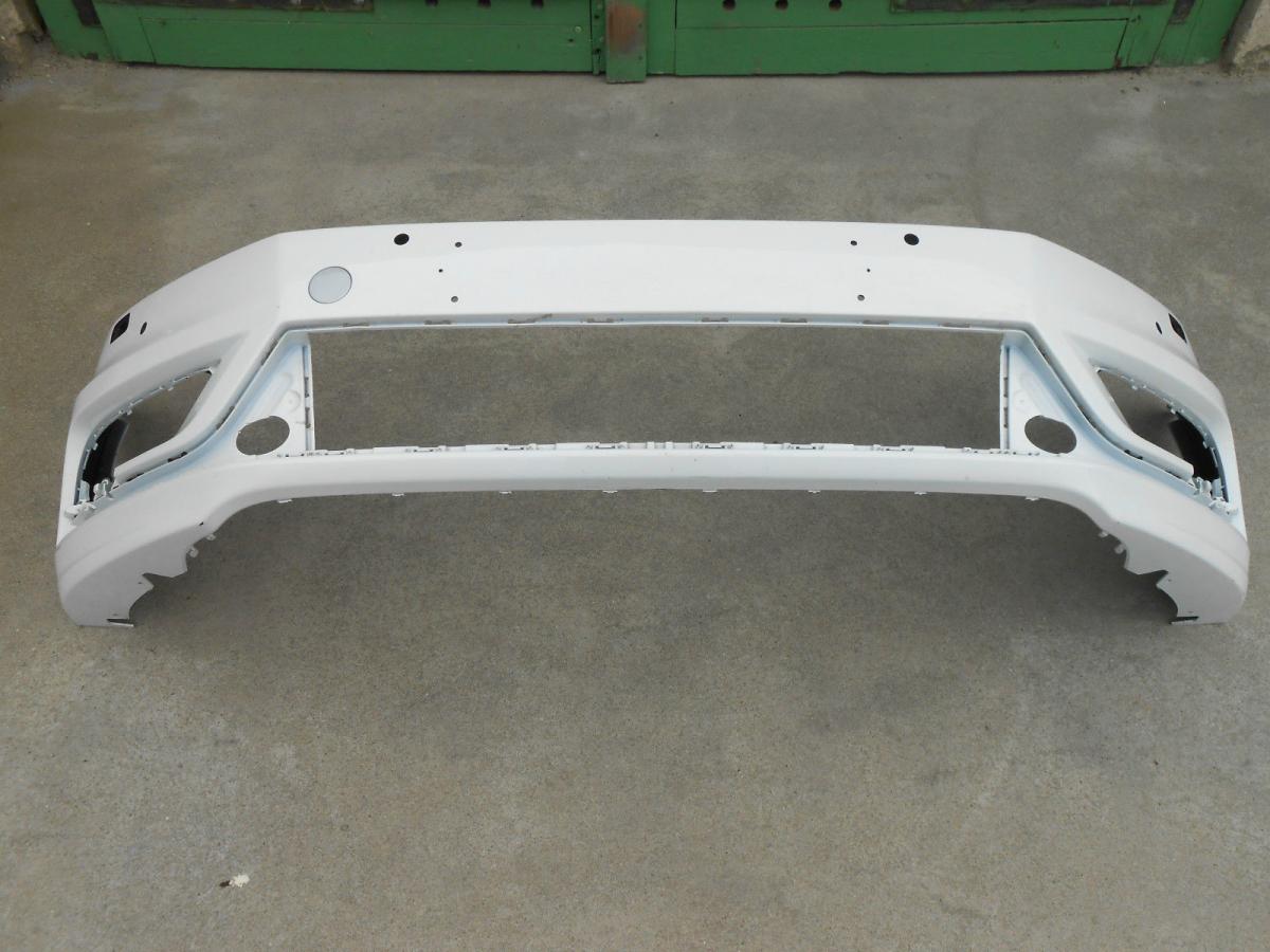

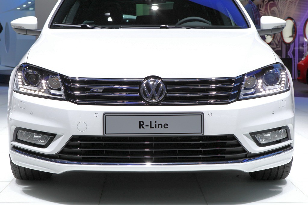

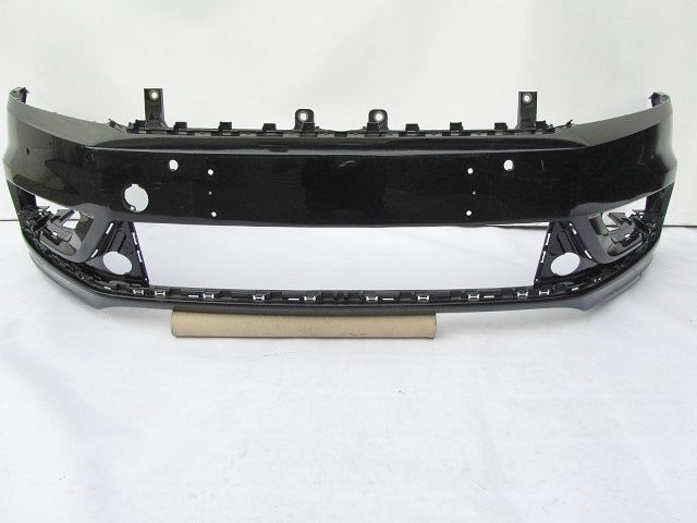

Ideea topicului este un punct de referinta in cazul in care aveti daune si trebuie sa schimbati elementele!
Daca in trecut (si prezent !) la retrofit Passat 3C R line sau S line de la Audi sau orice R, RS line, preturile erau prohibitive, la Passat B7 sau schimbat lucrurile, preturile fiind aproape identice , uneori sensibil mai mici.
Deci in cazul unei daune se poate solicita inlocuirea elementului cu model R line B7 in aceleasi sume. Aviz amatorilor cu daune pe casco!
Studiul se refera la modelul SEDAN /BERLINA  iar in attach este un fisier excel cu toate datele necesare.
Nota: la descriere My Car este vorba de dotarile acesteia ca referinta ( bara fata cu senzori parcare , fara PLA si fara spalator far; bara spate cu senzori parcare; difuzor bara spate cu iesire pe stg si teava dubla pentru 140 CP)
La componentele R line sunt prezentate si variante de bara cu PLA si spalator far, iar pentru spate si difuzoarele de bara cu iesire stg + dreapta.
Varianta este tipica pentru interesul meu, astfel sunt coduri pentru bare cu senzori parcare , dar exista si fara la R line.
Lista de pret de la Furnizor X este informativa , depinde de foarte multe variabile!!! (sa fie UP sau DOWN la pret)
Atentie!
Preturile de la Furnizor X sunt fara TVA , va ramane sa faceti calcul final.
Pragurile includ si capetele /capac de prag, eu am pus acolo si cod/pret pentru piesa de schimb.
Se comanda doar pragul !! Piesa (colt de bara sub proiector) nu vine cu bara , se comanda!!
In attach si poze pentru comparatie !!
Toate bune !!

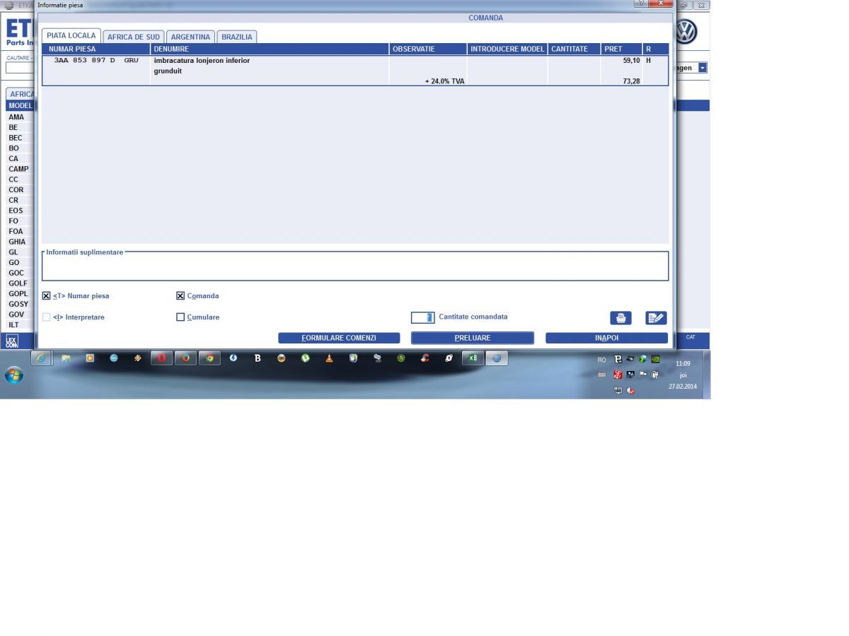

Am sesizat un pret foarte mare la capatul de prag , am verificat si reverificat, asa este, FOARTE MARE!! Este o eroare la pretul specificat de tine! Este asemanator pretul cu capatul de prag de R line B6!! Ar fi trebuit sa fie asa , dar in realitate nu este!!
Toate bune!
@Mecatronic
Sal.,
Daca e referi la capetele / capacele de prag care au codurile 3AA853897D-GRU si 3AA853898D-GRU conform programului de piese ETKA 7.4 si a printscreenurilor urmatoare post-20331-0-26484000-1393492709_thumb.j post-20331-0-81814200-1393492716_thumb.j vei vedea ca preturile puse de mine sunt corecte .
Oricum mie de prima data mi sa parut ca acele capace sa coste ca pret aproape 50% din pretulpragului cu totul .
Eu daca vreti neaparat sa aveti dovezi cu preturile din ETKA va pot atasa printscreen-uri la toate codurile din lista atasata de mine in postul meu anterior .
