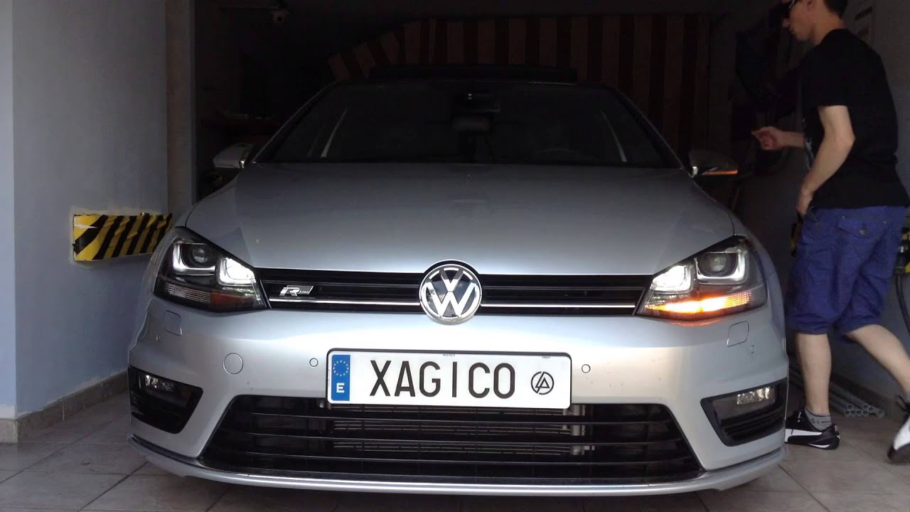

Ti s-a raspuns mai sus. Nu exista led-uri in far, fizic. "U"-ul interior are led-uri DOAR pe R.

"U" acela care sunt luminile permanente de zi nu sunt led daca iei optiunea la Gti ? Eu asa am vazut la midocar
Sunt led la orice golf 7 cu optiunea drl led. Exista o optiune de xenon la 800e si care vine cu drl halogen sau la 1200e vine xenon adaptiv si drl halogen.
La 1200e vine xenon adaptativ si drl LED, ai vrut sa zici, The_Ego, nu?

M-ati zapacit de cap.Pina la urma farul cu lumini in forma de U este de doua feluri? Cum il deosebim? Multumesc.
Discutand de golful obisnuit (nu R ori GTE) farul cu DRL LED este doar unul.
Xenon basic ca sa zic asa are drl pe un bec cu halogen. In loc de acel U iluminat este un ornament cromat.
cristianionut
M-am lamurit acum.Deci eu sunt in prima categorie.
A doua categorie e altceva.Parca are o forma de triunghi cu baza in jos, elementul cromat, daca nu ma insel.
Nu, forma arata la fel. Practic cu ele stinse sunt foarte asemanatoare.
