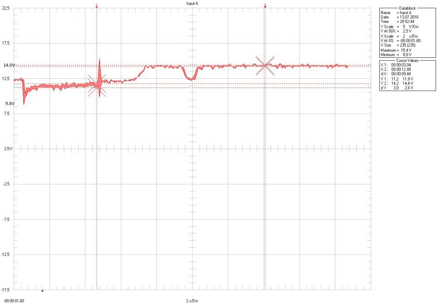

Eu am luat un osciloscop si am facut masuratoarea conform fisierului atasat.
O scurta recapitulare:
Tensiune baterie cu contact pus: 12.3V
Tensiune in momentul in care cupleaza electromotorul (intra in sarcina): 9.6V
Tensiune incarcare: 14V
Poate aceasta diagrama ajuta pe cineva.
Urmeaza saptamana viitoare sa imi verifice un mechanic senzorul de pozitie ax cu came (sa nu fie oxidat sau ceva de genul).
