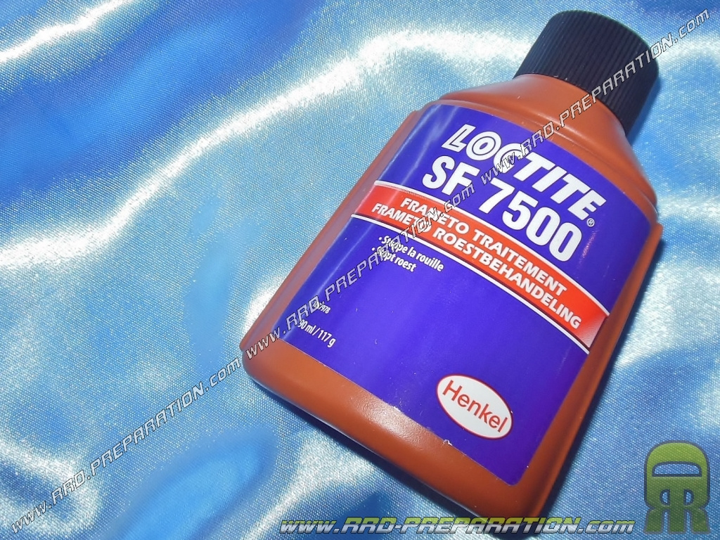

Da cu solutie antirugina ca sa nu se extinda, nu curata inainte suprafata ca faci mai rau, solutia se combina cu rugina si o neutralizeaza daca cureti rugina inainte nu mai adera.
Eu am dat cu asa ceva acum 1 an jumate si nu mai este rugina si nici nu s-a extins, pur si simplu a oprit procesorul de oxidare:
http://www.emag.ro/inhibitor-loctite-7505-pentru-rugina-90-ml-142259/pd/D2P5LBBBM/
frameto-traitement-anti-rouille-loctite-
la ce se vede, pare a fi generata de factor extern
