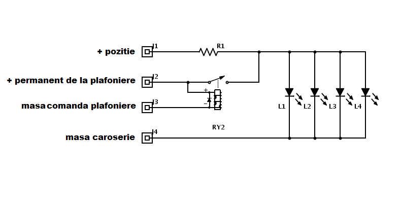

E putin mai complicat. In mod normal s-ar rezolva cu cate o dioda atat dinspre terminalul de pozitie cat si dinspre tensiunea de la modulul confort la plafoniere. Insa din cate stiu, modulul confort comanda plafoniera prin masa, pe cand pozitia livreaza +12V.
Ai nevoie de schema de mai jos. Pe pozitie vei avea o intensitate scazuta a luminii ambientale (reglata de valoarea rezistorului R1), iar la deschiderea usii vei avea lumina pe maxim. Evident, si asta o poti limita daca inserezi un rezistor intre iesirea releului si alimentarea ledurilor.
Am desenat doar 4 LED-uri, dar pot fi oricate (cate ai tu conectate in schema ce o doresti).
Dioda in antiparalel cu releul iti va proteja modulul confort de eventualele tensiuni inverse ce pot aparea la anclansarea releului.

Genial! Mersi mult :D
Nu stiam ca plafoniera este declansata de masa si nu de +12V.
Ramane sa aflu de la cineva care stie unde se gasesc + si - de la plafoniera in modulul de confort.

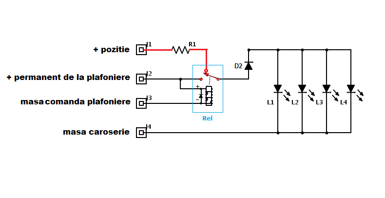

@Cosmin, mai incearca sa lucrezi la schema aceea, ori mai pui niste diode ori din releul acela folosesti ambele pozitii:
normal inchis cand e pe luminile de pozitie,
si normal deschis pe plafoniera.
Cand il alimentezi comuta alimentarea ledurilor si circuitul de +12v al plafonierei nu se mai intalneste cu cel de pozitie +12v redus de rezistenta.
Modificat de dic

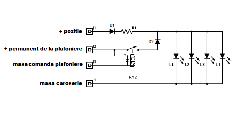

PRin rezistenta de ~ 1-2kohmi (R1), poate sa treaca linistita tensiunea, nu se intampla nimic. De-asta n-am pus diode.
PS: asta ar fi varianta cu diodele adaugate.

Sau schema lui Cosmin un pic modificata (sper ca nu te superi) :
post-58507-0-04397700-1363630076_thumb.p
La asta m-am gandit cand i-am spus ceva mai sus lui Cosmin sa modifice un pic schema. Nu stiu acum cat poate fi incarcat cu consumatori suplimentari si modulul confort.  Trebuie vazut ce amperaj au becurile plafonierei, si cu cat se incarca suplimentar cu releul si ledurile.
Modificat de dic
Da, e varianta 2. Eu am preferat prima varianta deoarece asta are un "timp mort" de cateva seci de milisecunde, cat comuta lamele releului intre cele 2 stari. Si... nu e destul de "soft" pentru pretentiile mele.
In varianta asta, se poate elimina linistit si D2.
Nu se incarca modulul confort decat cu un releu. Consumul lui e de maxim 200mA, in functie de releu (cam cat un bec de 5W). Atata suporta CCM-ul fara probleme.
In schemele astea, alimentarea LED-urilor e preluata din insasi alimentarea modulului confort. Se putea din orice plus permanent, dar am preferat asa pentru a nu mai incurca instalatia masinii. Astfel tot ce tine de iluminat interior, ramane pe aceeasi siguranta.
