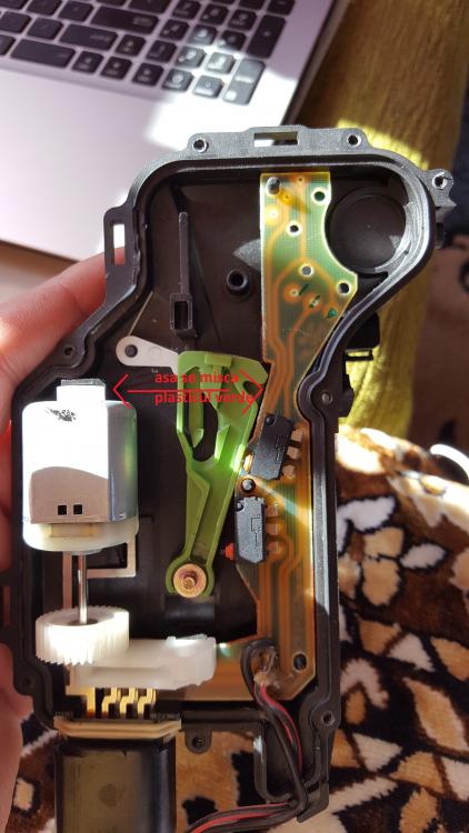

Nu vreau sa par aiurea dar incerc sa iti dau parerea mea. Am mai desfacut broaste si cam ii stiu mecanismul.
Ridicatorul de pastic care iti arunca in sus si in jos butonul care iti arata daca usa este inchisa sau nu, este legat printr-un surub si doua stuturi de plastic de o piesa metalica (parghie) care face sa actioneze tragatorul atat din interior cat si cel din exterior.
In poza este cel de sus. . Dara reusesti cu o sarma otelita sa tragi in jos de partea metalica cred ca o sa ti se deschida usa. Tragi cum vezi in poza de partea din stanga a surubului. Am incercuit mai subtire cu rosu de unde trebuie sa tragi. E mai nasol ca este pozitionat intre tabla si incuietoare inspre interiorul masinii.
Modificat de cosmin22
Ei, ideea este ca imi functioneaza tiha aia, deci incuie/descuie usa, dar ea in continuare ramane blocata. O sa incerc sa vad daca nu cumva se misca numai plasticul fara partea metalica. Merci.
